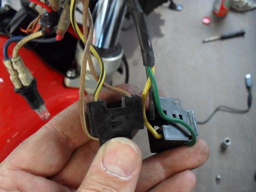

Bin gerade auf der Arbeit, will die RD durch den TüV bringen und wollte morgen eigentlich zum Rätschentreffen...
Habe leider keinen Stromlaufplan hier...
Schaut Euch doch bitte mal die beiden Bilder an, und sagt mir, welche der beiden Stecker an die Scheinwerferlampe angewschlossen wird.

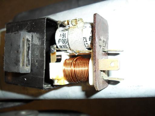

Und dann hätte ich gerne gewusst, was das für ein relais ist, welches mir gerade explodiert ist.
Einer der beiden kommt auf die H4-lampe, einer auf das Relais
Das hat sich mit einem Knall verabschiedet...

Der Linke ist für den Blinkgeber, der rechte sollte dann den Scheinwerfer versorgen. Für solche Arbeiten ist ne Prüflampe recht sinnvoll wenn man sich nicht so sicher ist.

Danke für die Hilfe, ja, Du hast recht, eine Prüflampe hätte gewirkt.
Ich habe die Stecker wohl auch erst richtig gesteckt, dann musste ich die Verkleidung vorn noch einmal abbauen und habe beim zusammenbauen die Stecker vertauscht.
Ein Blinkrelais habe ich schon besorgt, TüV hat die RD auch, morgen früh melde ich sie an und wenn alles klappt, komme ich zum Rätschentreffen.
