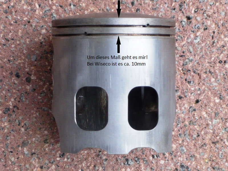

Ich möchte gerne meinen Einlasskanal bearbeiten. Da ich aber Wiseco Kolben habe möchte ich nun wissen, ob das Maß von der Kante des Kolbenbodens bis zur unteren Kante des 2ten Kolbenringes bei allen Kolben gleich ist.
Ist für die Höhe des Kanals wichtig! Wenn ich jetzt nach "Wiseco" anpasse, kann ich evtl. nur noch diese Kolben einbauen, da ja sonst möglicherweise der untere Kolbenring in den Kanal ausfedert. Und das gilt es zu vermeiden! :)
Bei meinen Wisecos ist das Maß ca. 10 mm.
Es wäre Super wenn mal irgendjemand mir dieses Maß von anderen Kolbenherstellern geben könnte. :)
Das muss nicht sehr genau gemessen werden. So auf den Millimeter genau wird schon reichen. Ich lasse eh noch etwas Platz.
Danke schon mal...

Kolben .JPG (153.16 KiB) 574 mal betrachtet
Hättste den Kolben doch besser mal mitgenommen Christian :lol: .
Ich habe Prox und origin. ART Yamaha Kolben gemessen und komme auf 9,5mm. Der Feuersteg ist bei Deinem Kolben höher.

Hallo ,
habe Prox und Yamaha - Kloben gemessen. Sind bei mir 9,7 mm :roll:
Hier hast Du noch ein paar Maße :
http://www.tkrj.co.jp/goods/m-AY0960X-31K-.php
stimmen mit meinen Kolben überein.
Gruß Josef

Die 9,7mm vom Josef werden dann stimmen, mein Schätzeisen ist nicht so genau. Das Genaue liegt in der Garage. Hätte ich besser dazu geschrieben,sorry. 0,3mm ist ja für Dich schon ein Wolkenkratzer :lol: .

der originale Kolben von Yamaha geht bis 0,5mm unter die obere Zylinderkante.Proxxkolben gehen bis Oberkante Zylinder.Wiseco dürften(so wie ich das oben geschriebene verstehe) auch bis zur Oberkante Zylinder gehen.Beim Wechsel von Yamahakolben zu den anderen beiden muss man beachten,das diese 0,5mm auch weniger als Auslasssteuerzeit zur Verfügung steht und somit die vorher erreichte höchstmögliche Enddrehzahl nicht mehr erreicht wird.Sind ca.500U/min. weniger.Dann sollte man auch den Auslass um diese 0,5mm nach oben korrigieren.
Wenn der Quetschspalt verringert wird,sollte auf Wechsel zu den beiden anderen Kolben diese 0,5mm auch berücksichtigt werden. 8)
