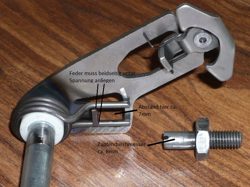

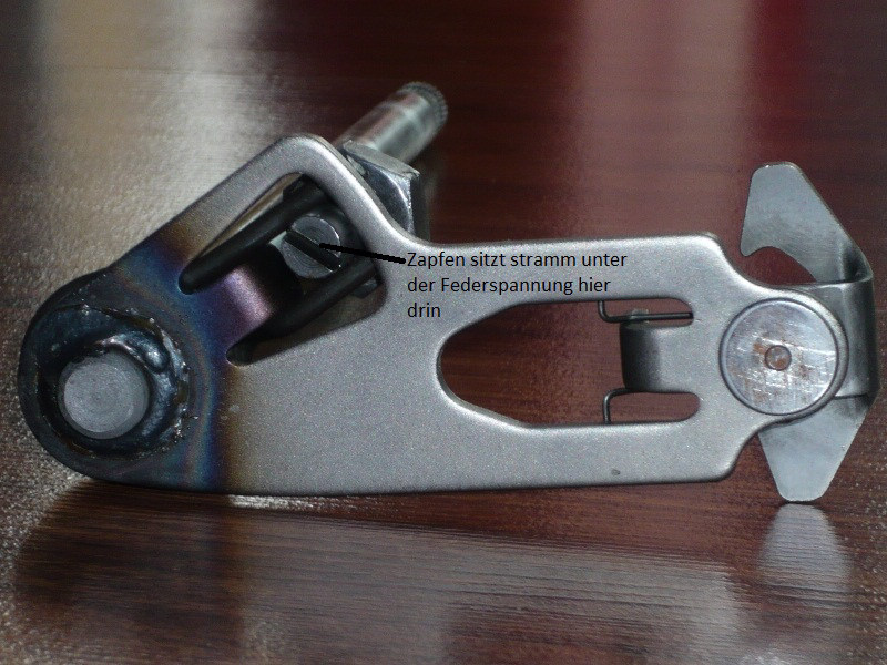

Wenn deine Schaltwelle nicht in die Ausgangsposition zurück geht, kann es sein, dass diese zu schwer läuft. Sie muss sich ganz leicht in dem Gehäuse bewegen lassen. Möglich ist auch ein defekt der Feder.
Ich habe hierzu mal 2 Fotos gemacht, wo du sehen kannst wie die Feder eingebaut ist. Desweiteren "läuft" die Feder auf einer Kunststoffbuchse. Diese ist für die korrekte Funktion wichtig.
Der Excenterzapfen (zum einstellen des Abstandes) sitzt ziemlich stramm unter Spannung zwischen den beiden Federenden. Ist das nicht der Fall, ist deine Feder wohl müde und würde auch dein Problem erklären.
Guckst du noch Fotos!
VG Christian

- Schaltwelle und Excenterschraube.JPG (148.88 KiB) 532 mal betrachtet
- Schaltwelle und Excenterschraube (2).JPG (145.81 KiB) 532 mal betrachtet
