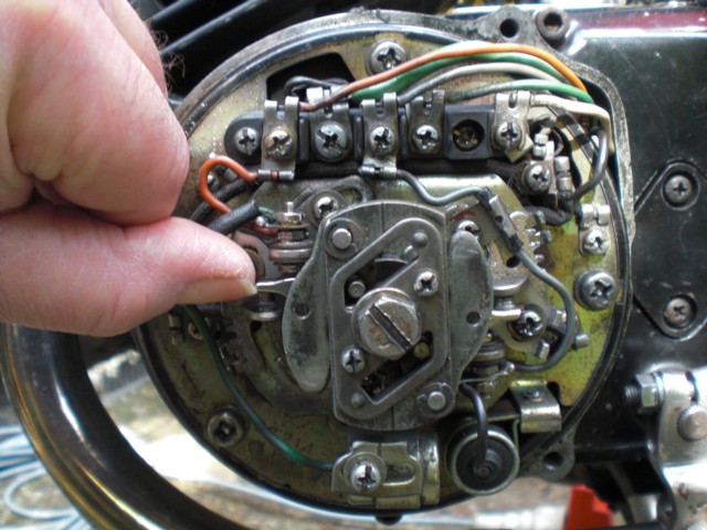

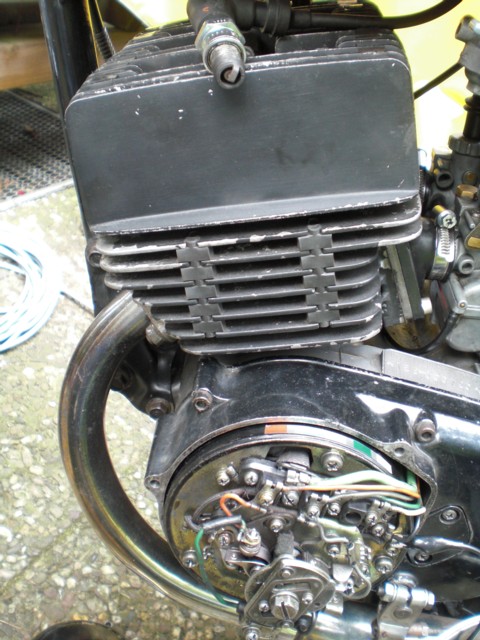

So..
habe mal ein paar Fotos von der Lima/Anlasser gemacht.
Ich gehe mal von einer vollen Batterie und einem Zündzeitpunkt von 1,8 mm vor OT aus !
- grobe Zündeinstellung
Kontakte auf 0,35 einstellen ,
Orangen ( li. Zyl. ) und Grauen ( re. Zyl. ) Draht vom Kabelbaum an der oberen Klemmenleiste abklemmen ,
Ohmmeter oder Pipser an den Orangen Draht vom Kontakt und auf Masse halten ,
Fliehkraftverstellung M U S S so wie auf Foto ausgefahren sein ,
Zündzeitpunkt ist richtig wenn Markierungen fluchten und der Pipser die Klappe hält !
Mit einer Blitzpistole die Feineinstellung vornehmen.
- Prüfung der HS
alles wieder anklemmen und wie auf dem Foto abgebildet die Kerze in den Kerzenstecker stecken,
Zündung ein und alle anderen Verbraucher ausschalten,
mit dem Finger den Unterbrecher mermals öffnen , dabei muß ein Funke an der Kerze zu sehen sein,
wenn die Kerze etwas vom Zylinderkopf ( ca. 5mm ) entfernt wird und der Funke noch kommt ist die Anlage i.O.
Bei geöffnetem Kontakt müssen 12V oder mehr am Orangen Draht zu messen sein .
- Prüfung der HS

Danke Josef! Deine Beschreibung ist äußerst hilfreich! Hast dir ja eine Menge Mühe gemacht.
