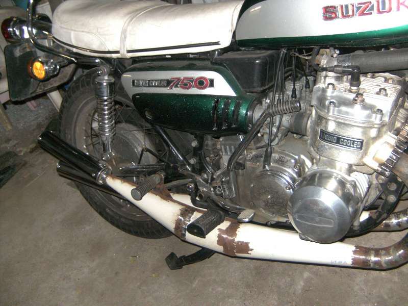

Heute, wie angekündigt, die 3 in 4 auf 3 in 3 umgebaut. Ich hatte noch einen rechten, nicht mehr so ansehnlichen, äußeren Auspuff. Dieser wurde kurzerhand als alleiniger dritter ans Moped angepasst.
Die Optik hat was wie ich meine...mal was anderes. Denkt man sich Kühlrippen an die Zylinder und den Kühler weg....könnte man sie glatt für eine Rasselkiste ala Kawa H2 halten :)
Jedem Zylinder sein eigen Rohr, das 3 in 4 Zeugs hat mir nie so richtig gefallen...nun wurde es halt mal Zeit
Trägt nicht mal mal so fett auf
Wirkt dezent und keineswegs aufdringlich

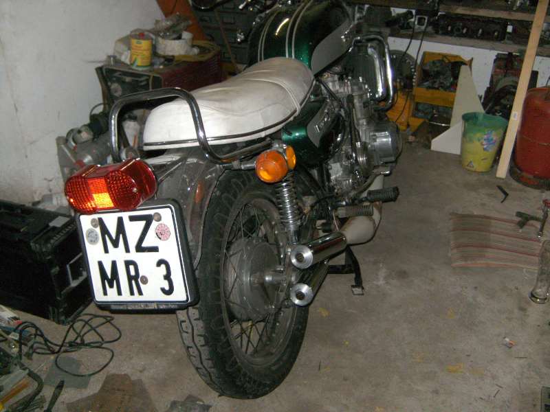

Mal etwas weiter weg

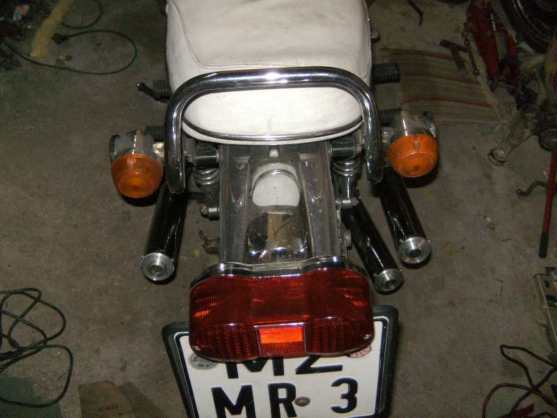

Ansicht von hinten
Das einige was noch fehlt ist eine schwarze Endkappe für das neue Rohr...hat einer noch was im Keller rumliegen

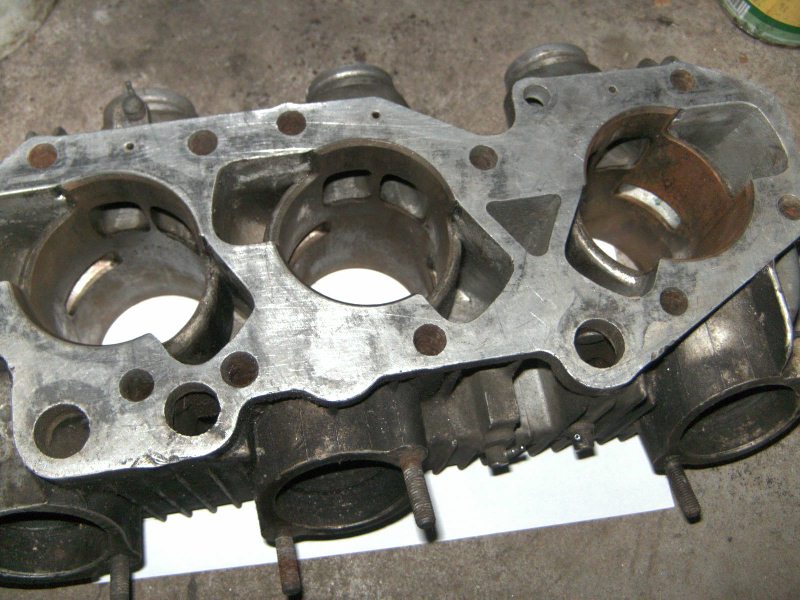

Eines ist der Zylinder allerdings nicht....rein Kolbengesteuert, schaut so im Original aus:
Gespült wird mit 2 Hauptüberströmern sowie zwei Zusatzströmern über dem Einlass. Der Motor ist auf einen 360° Einlaß umgebaut...und dazu sind zwingend Membrane notwendig. Auslaß leider nicht zusehen....da werden Erinnerungen an den Big Bore RD Zylinder wach (Chetan oder Ähnlich)

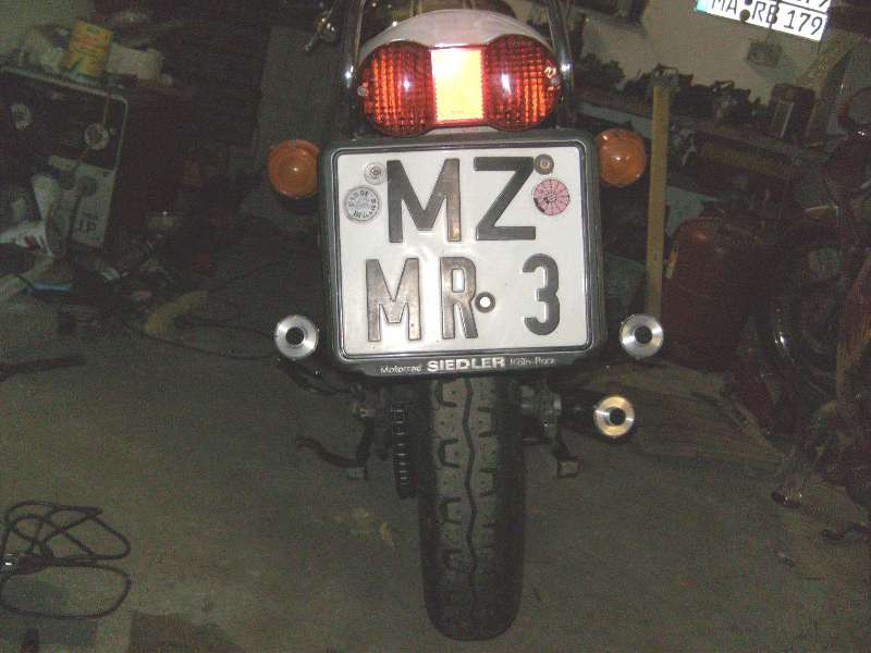

Da der Beitrag ja etwas mit Eigenbau zu tun hat und auch etwas gebaut wurde mal einen kurzen Einblick....diesmal in Richtung 3 in 3 Reso statt original Rohr.
Kostenpunkt bis Dato....PC-Gehäuseblech, Strom, Schweißdraht und Schutzgas
Gruß Thomas

Beitrag von WBM »
Tach
Auch wenn der Beitrag nicht so interessant erscheint in einem RD Forum, was man angefangen hat sollte man auch zu Ende bringen.
Die Endschalldämpfer haben die meiste Arbeit gemacht....
Klang...hmm, einfach Geil, Lautstärke...hmm, nicht aufdringlich, Drehfreude...hmm, nicht vergleichbar mit ori. 3 in 4, Kostenpunkt...hmm, bis dato ohne Lack ca. 30 Euro, Arbeitsstunden..hmm, mehr als angedacht, ist echt der Hammer
