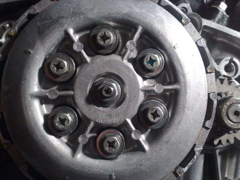

Hallo Leute.
Ich hab nun neue Reibscheiben in meiner Kupplung.
Zur Kupplungseinstellung hätte ich folgende Fragen:
Wie man auf dem Bild sehen kann, hat die Kupplungsdruckplatte eine Mutter mit einer Kreuzschlitzschraube.
Wie muß nun diese Schraube eingestellt werden? Sollte der Kupplungsdruckhebel hinter der Schubstange noch Luft haben oder sollte das klamm anliegen?
Gruß Silvio
Du stellst den Hebel (unter den Vergasern) auf die Marke am Gehäuse. Dann drehst Du die Einstellschraube bis sie anliegt. Dann eine viertel Umdrehung raus und kontern. Fertig.

Vielen Dank Martin.
Hab zwar alle Bücher von Dir. Kann es sein, dass das nirgends steht?
Silvio
Es steht unter regelmäßige Wartung, Seite 15 im Wartungsbuch.
Die Kupplung sieht ziemlich trocken aus Silvio, ich hoffe Du hast die Beläge vorher in Getriebeöl gebadet und dann erst eingesetzt!!!
Wenn nicht, dann mach die wieder raus.

Sag mal Silvio, wenn Du die Kupplung grad offen hast: wie viel Spiel hat das Kickstarter Antriebsrad 4L0-15651-00-00, also das unter der Kupplung. Ich habs auch grad offen und bei mir sitzts klappernd. Ich hab das beim Fahren auch gehört (mit offenem Ölmessstab deutlichst) und das ist garantiert das. Aber angeblich gehört das relativ locker. Ich muss mal prüfen ob der Sicherungsring korrekt sitzt

Die Beläge haben 4 Tage im Öl gebadet.

Danke für die Hilfe. Mit Martin`s Fibel und der richtigen Seite hat`s
geklappt.
