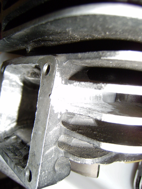

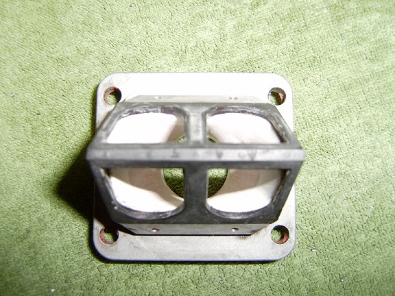

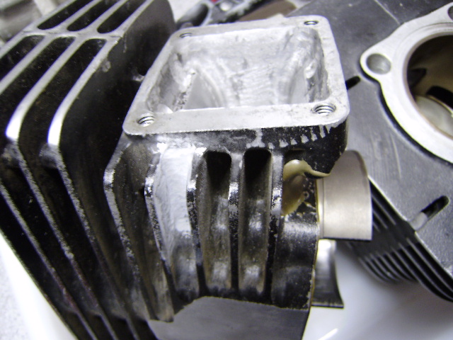

fahre auch eine RD350 Bj75 mit den YPVS Membranen und den von Holli beschriebenen TZ750 CFK Nachbaumembranplatten. Wie bei dir, musste ich die Seiten mit JB-Weld aufkleben, da die alten Luftgekühlten, sehr wenig Material dort haben. Die Orginalvergaser, habe ich vorsichtig auf 29,3mm ausgedreht, den Luftfilterkasten leer geräumt, den Luftfilterdeckel mit einen 5x7cm Auschnitt und mit einen feinen Stahlgitter versehen. Ferner habe ich mir Strömungseinsätze für die YPVS Membrankasten aus JB-Weld gegossen und eingeklebt.
Die Bedüsung ist Leerlauf 37,5, Hauptdüse 230. das läst sich schön fahren und du kannst auch mal langsam fahren, ohne ewig über 7000U/min zu drehen. Wenn sie aber aufgezogen wird, macht sie höllisch spass.
