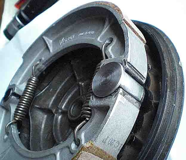

Am Nocken der die Backen spreizt, ist links und rechts eine Erhöhung, die das seitliche Verschieben des Backen verhindert.
Schaue hier:
http://t0.gstatic.com/images?q=tbn:s41k ... snocke.JPG
Schaue hier:
Gruß BoxerMarkus

die 4LO hat dieses "Blech" wirklich nicht... wie die meisten anderen Yamahas auch nicht... aber normalerweise werden die Beläge in dem feststehenden Nocken so stramm geführt (und die Federn sind ja auch sehr stark), dass die Backen nicht verrutschen... ich kann mir nur vorstellen, dass Deine Beläge nicht richtig passen...

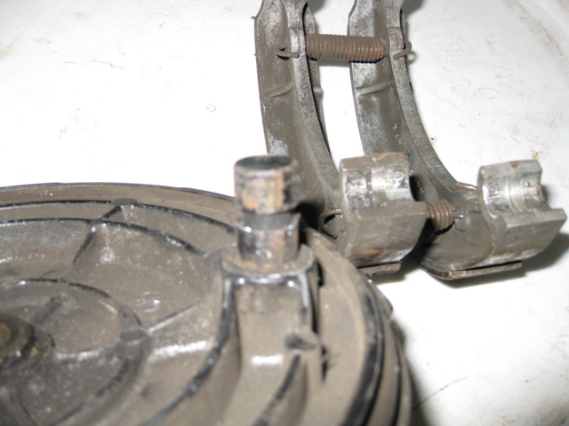

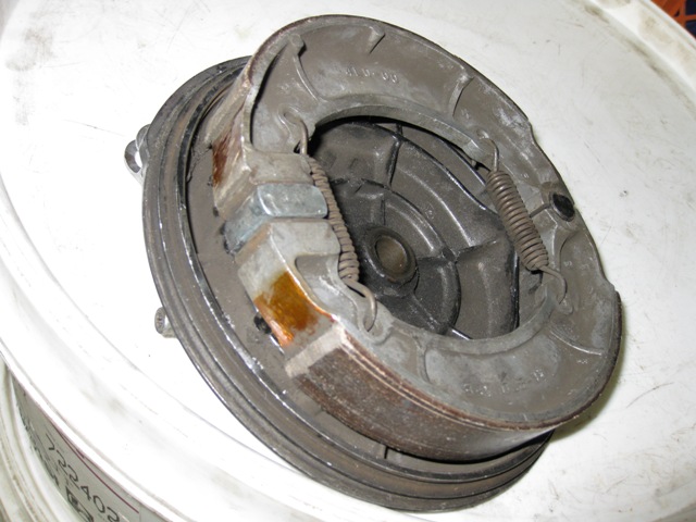

Ein Bild sagt mehr als tausend Worte
Friedel
das kann nur ein Material oder Montagefehler sein !!!!
Also auf keinen Fall verschlimmbessern durch schweißen oder so.......
Friedel
- IMG_1811-kl.jpg (77.69 KiB) 1098 mal betrachtet
- IMG_1812-kl.jpg (86.31 KiB) 1099 mal betrachtet
- IMG_1813-kl.jpg (67.98 KiB) 1102 mal betrachtet

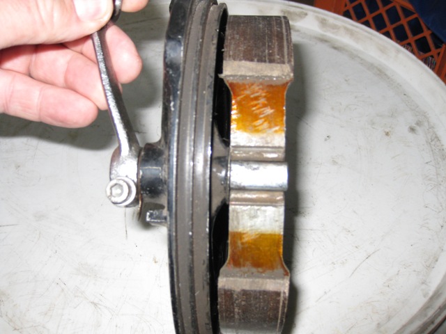

Nachdem ich die Teile gründlich untersucht habe und die neuwertigen Beläge auch nicht wegwerfen wollte, habe ich mich für die Lösung mit der aufgeschweißten seitlichen Führung auf der Nocke entschieden.
Damit wird das seitliche "Abwandern" der Bremsbacken sicher vermieden, die Bremse funktioniert wieder einwandfrei.
Ich werde die Sache dennoch aufmerksam im Auge behalten.
Im folgenden ein Foto dieser Lösung.
Gruß thorstenitz
Gruß thorstenitz
- 960 klein.JPG (131.8 KiB) 1025 mal betrachtet
