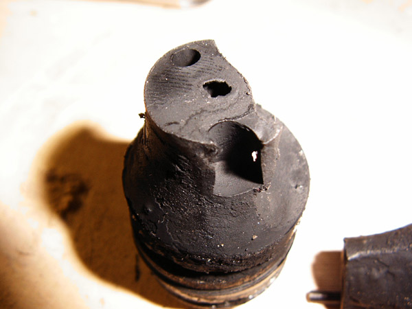

also der Holli hatte doch recht mit der Sparkasse Yamaha TZR 250. Wie bereits im Forum schon berichtet habe ich mit der Restauration schon begonnen und jetzt die Zylinder demontiert und eine bösen Überraschung erlebt. Hier mal einige Bilder von von den Zylindern und Kolben.

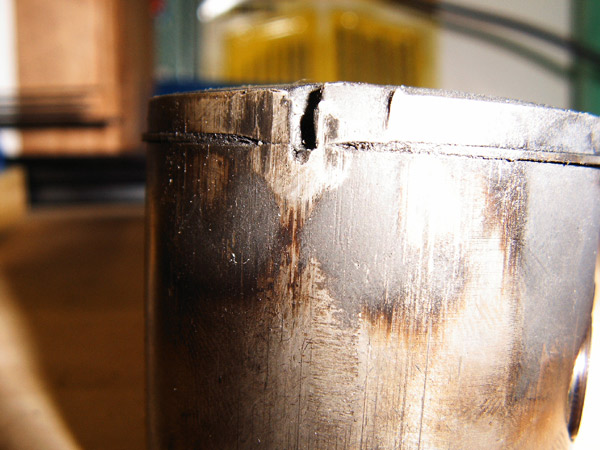

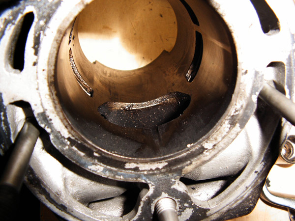

So wie es aussieht hat der Vorbesitzer die Auslasswalzen nicht richtig montiert, die Verbindungsschraube die die beiden Walzenteile fixiert hat gänzlich gefehlt, durch kam es voraussichtlich auch zu dem Kolben- und Zylinderschaden. An der einen Walze ist der Haltestift ausgebrochen und hat dabei auch den Kolben und die Zylinderlauffläche im oberen Bereich des Auslasses beschädigt. Im Zylinderkopf sind lauter kleine Dellen und Macken.

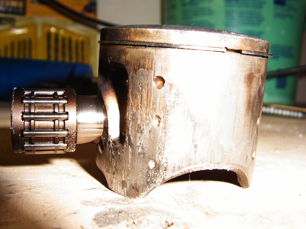

Der linke Kolben hat auch einige Laufspuren und Beschädigungen. Schöne Bescherung :cry: . Jetzt stellt sich für mich die Frage ob der linke Zylinder überhaupt noch gerettet werden kann und ob ich die Macke mit dem Zylinderschleifen überhaupt noch glätten kann!!!
Habe auch einige Fragen an Euch, vielleicht kann mir da einer weiterhelfen:
Waren da die Originalkolben verbaut, sind meiner Meinung nach sehr kurz. Sie haben auch nur einen Kolbenring und auf der Kolbenseite die zum Auslass schaut sind lauter Vertiefungen.

Gräääääsig diese Bilder! Da wird einem ja richtig schlecht!!! Welchen Vollpfosten war denn da am Werk? Den Zylinder kannst wohl dem Alteisen zuführen. :cry:
Die Kolben sind definitiv nicht TZR. Keine Ahnung wo die herkommen. Ein Kolbenring, könnte TZ sein. Da wollte wohl jemand richtig tunen! :roll:
Die Walzen sind nicht identisch mit TZR. Wenn Du sonst wo nichts findest hätte ich ev noch einen Motor bzw. Zylinder mit Kolben abzugeben. Schade, hoffentlich sieht der Rest nicht baugleich aus :?

Originalkolben sind das jedenfalls keine, denn die haben 2 Ringe und auch nicht so ominöse Vertiefungen.
Wäre es möglich dass das TZ-Kolben sind?
Miss die Zylinder mal aus, leider war es bei TZR mit Renneinsatz damals üblich, gleich von neu auf auf grösstes Übermass aufzubohren und dadurch in den Genuss von paar ccm extra zu kommen.
Zylinder noch neu zu bekommen sieht wahrscheinlich schlecht aus und wenn zu einem unverschämtem Preis.
Ich wüsste noch jemand, der Dir dafür neue Buchsen anfertigen und reinsetzen kann.
Das Problem ist meistens nicht den passenden Kolben aufzutreiben, für die identischen 125er Kolben gibts die in unglaublichen Grössen.
Irgendwann musst Du aber anfangen die Walzen auszunehmen, damit die nicht am Kolben anstehen.
Dies geht bei der 2MA nur begrenzt da die Walzen deutlich kleiner sind als die der 125er.
Die der RD passen wahrscheinlich nicht. Zumindest die Teilenummern fangen mit 1KT an, der japanischen TZR 250.
Ich hab noch einen Satz Zylinder und Walzen zu Hause. Zumindest einer der Zylinder bräuchte bei einem Ausschleifen ein Anpassen der Walze.
