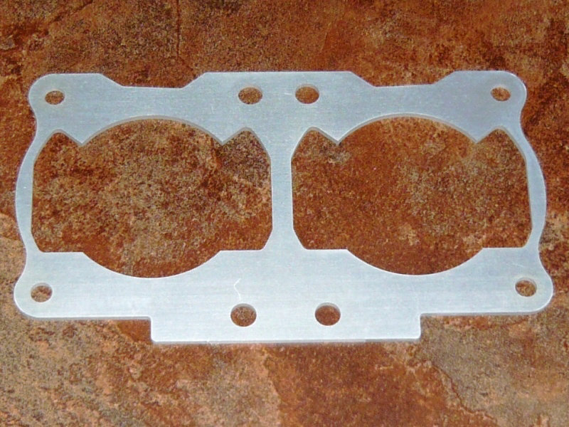

Habe mal ein Foto gemacht. Habe diesmal komplette Spacer geschnitten.
Habe auch ein paar mehr geschnitten.
Vielleicht braucht ja bald jemand welche.
Habe noch:
0,5mm VA
1,0mm VA
2,0mm VA
2,0mm Alu
3,0mm Alu
Preis liegt bei 15;- Euro/ Stück!
So schaut es dann aus.<br />In diesem Fall: 3,0mm Alu.
