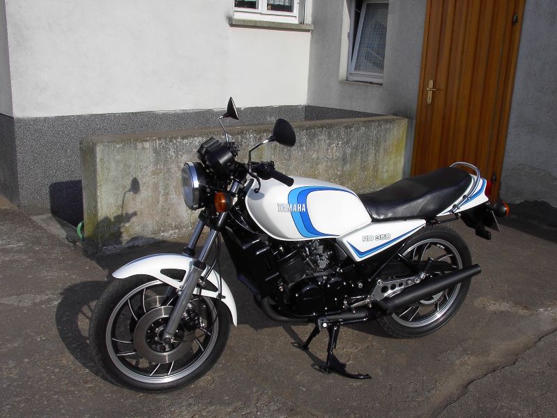

Anbei noch ein Bild von meiner 1WW. Danke Holli.
Gruß Bernhard
