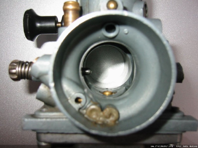

Was mir mehr Kummer bereitet ist die Tatsache dass an beiden Vergasern auf der Eintrittseite (vom Lufi her) die beiden Bohrungen rechts unterhalb der Bohrung zur Luftschraube zugeklebt wurden!?

Hier noch ein Bild mit den beiden zugeklebten Bohrungen.

kann evtl. sein,das einer der Vorbesitzer die von 50 auf 63PS gesteigert hat.Hinter einer dieser Bohrungen ist die Luftdüse,die dann geändert werden muss.Wurde dann mit irgendetwas zugeklebt.Bin mir da aber nicht sicher.Die hohe Drehzahl kann wirklich von der unterschiedlichen Einstellung der CO-Schrauben kommen.Beide sollten 1 bis 1,25 Umdrehungen raus dedreht werden.Leerlaufschraube drehe ich vorsichtig bis Anschlag rein und dann beide gleichmässig raus,bis ich meine Leerlaufdrehzahl habe.
Lux-RD.
