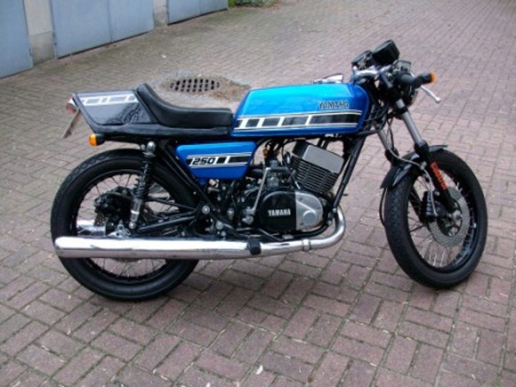

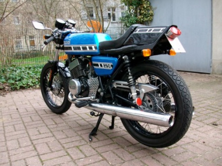

Große Inspektion gemacht, diverse Teile nachlackiert, wieder mal ein paar Gramm abgespeckt ( wiegt jetzt 140kg leer) und gewienert. Jetzt freuen wir uns beide auf den Frühling.
Zielsetzung für demnächst: Sportauspuffanlage ( vielleicht gibt es ja auch eine Leichte mit Tüv für mein Modell), 2. Lacksatz schwarz mit grauen Tank, zurückverlegte Fußrasten.

Ja, optisch wirklich seeeehr lecker. Hatte die nicht serienmäßig Alufelgen? Sorry, kenn mich mit den Luffies nicht so gut aus.

Ich habe dir die Bilder etwas vergrößert. Ich hoffe, das war in deinem Sinne.
Ist zwar ein bisschen unscharf geworden, weil du sie vorher zu sehr verkleinert hattest, aber deine Kleine ist trotzdem besser zu sehen.

Jo, lecker Mopi, besonders die Sitzbank und der Höcker sind gelungen. :D

Ja, die hatte orginal Alufelgen ( Bj. 79), aber die ersten Baujahre hatten auch Speichenräder. Die habe ich letztes Jahr überholt ( pulverbeschichtet und Nirostaspeichen und mit Eckert Bremsscheiben).
Den Höcker ( war vorher ein Riesenteil keine Ahnung von welcher Maschine) habe ich zurecht geschnippelt und auf eine alte orginal 1A2 Sitzbankgrundplatte gesetzt, sodaß die jetzt ganz normal aufklappbar und abschließbar ist. Darunter sitzt noch ein selbstgebastelter kleiner Kasten mit Bordwerkzeug.
Des Weiteren wurden verändert: Schutzblech vorne Kunstoff, Stahlfex vorne, Stummellenker, hinten alles weg mit Hilfsrahmen. Kennzeichenhalter aus einer einer Papierandruckplatte vom alten Kopierer gebastelt, Zubehörrücklicht( gefällt mir nicht), Kettenschutz von der 750 Zephir, Konistoßdämpfer, gummigelagerte Blinker, Motor und Vergasertuning, Krümmer gekürzt, Schalldämpferwolle entfernt, offener Einzelluftfilter, und mein Liebling...der kleine Reflektor.
