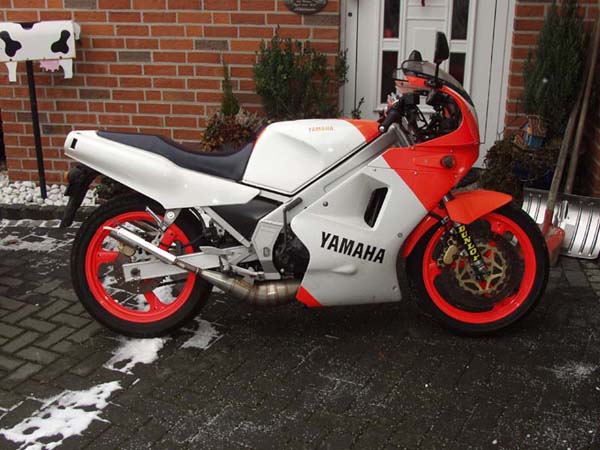

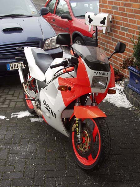

Moin Gemeinde,
am Donnestag habe ich meinen Neuerwerb bekommen :roll:
Abends um 20:45 Uhr - Es war saukalt, dunkel und am schneien....
Eine TZR 250 - 2MA - Baujahr 1989 (die vom traywalker).
Der Motor ist vom MB gemacht worden - Welle, Kolben u.s.w.
Das ganze mit eingetragener Soni-x-Auspuffanlage.
Laufleistung seit Revision - ca. 100 KM.
Die Kleine stand jetzt allerdings über 3 Jahre ungenutzt rum.
Und genau so lange ist der TÜV auch schon abeglaufen - Allerdings
war sie bis letzte Woche noch angemeldet - Also keine Vollabnahme.
Negatives :
Es sind K&N-Filter verbaut - Mit Düsen jenseits von gut und böse.
Abgestimmt wurde das vom MB eigentlich mit originalen Lufi.
Dann werde ich mal zurück rüsten/bauen :wink:
Und es sabbert irgendwo Öl raus - Noch keine Ahnung wo.....
Ralf
P.S. Ich weiß das die Lackierung nicht der Hit ist :(

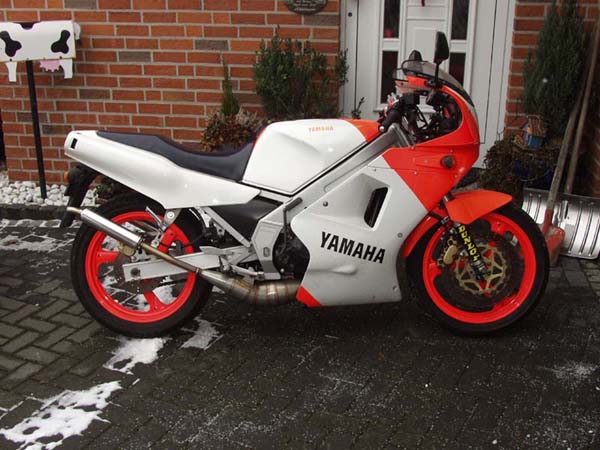

P.S. Die Optik - Wäre das besser ??
Auspuff - kürzer
Auspuff - kürzer
