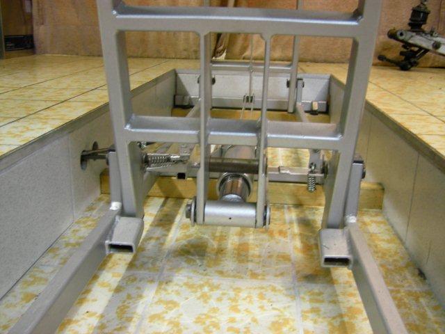

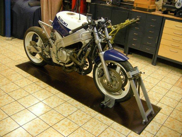

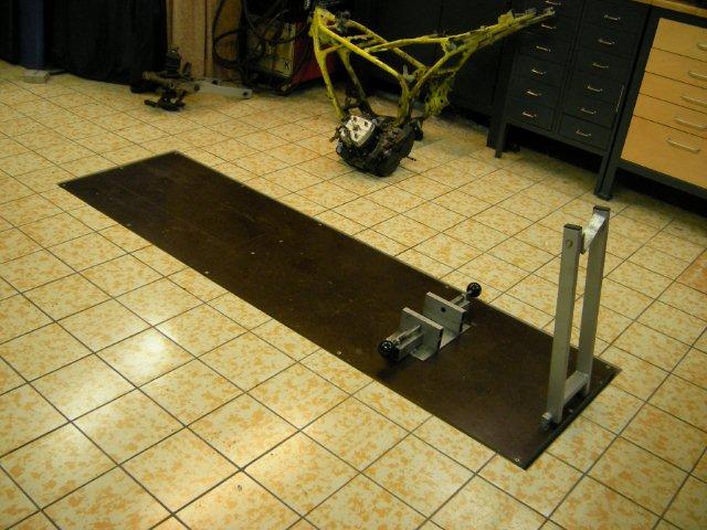

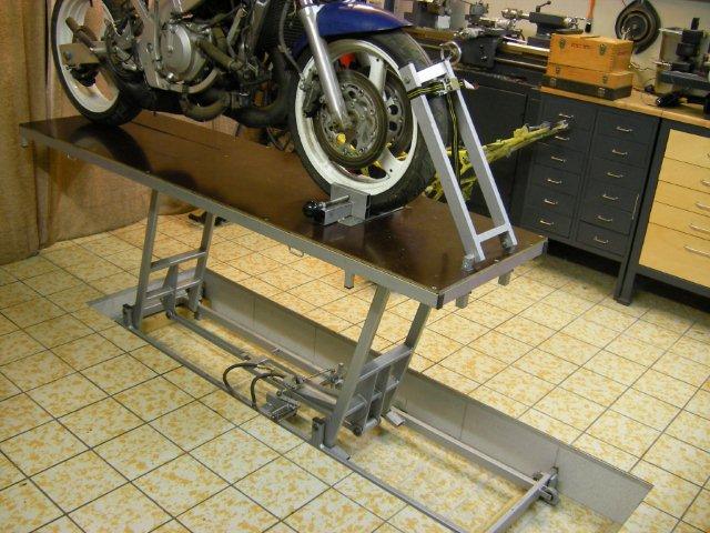

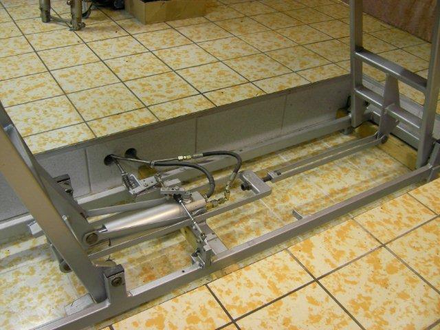

alle Bühnen haben den Nachteil, dass sie bei Nichtbenutzung im Weg rum stehen. Aus dem Grunde habe ich meine in den Boden eingelassen.
Die eigentliche Bühne ist ein Nachbau der Fa. Grip Typ 421.
Dazu bin ich vor etlichen Jahren mit Analogkamara, Zeichenbrett und Rollmass bewaffnet, bei meinem Ducatihändler vorstellig geworden.
Die Bühne war mir aber im Ursprung zu gross und wurde ein wenig verkleinert.
Die gesamte Hydraulik hatte ich im original bei Grip gekauft. War nicht teuer, sonst hätte ich es nicht gemacht.
Der Herr "Grip" war auch sehr hilfsbereit und interessiert an dem Projekt. :roll:
Das Teil habe ich jetzt schon 15Jahre und alles ist noch furztrocken.
Die Belastungsprobe wurde damals mit allen Famillienmitgliedern gemacht. Es kamen so um die 500Kg zusammen.
Den einzigen Fehler den ich damals gemacht hatte, war zu lange mit der Anschaffung zu warten.
An alle Schweissaspiranten: So was schweisst man am besten mit einem MAG Gerät :wink:
Mfg Wiba

Hallo Willi,
saucool, aber dafür fehlt mir leider die Möglichkeit.
sehr fein gelöst :D

Beitrag von manicmecanic »
so professionnell habe ich bis auf einmal in keinem laden meine arbeit hochgehoben Willi.....und mit dem zu spät angeschafft.....ohja....sehr wahr....
gruß Richard
Hallo !
Toll!!!
Und so sauber.
