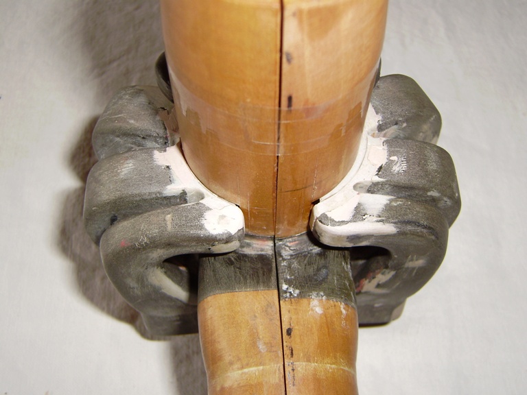

Sieht schwer nach Einlaßseite 6 Kanal TZ aus.

hallo Wiwa,
du hast recht, es ist die Kernseele vom 84iger Tz250 Zylinder vom Sepp Schlögel, wir haben die dazu passenden Formkästenkästen wieder instandgesetzt und könnten jetzt wieder Zylinder giesen lassen.
Da es die Zylinder der 81iger bis 84iger TZ noch sehr günstig auf den Markt, ist es derzeit nicht lohnenswert, diese nachzufertigen.
Diese Zylinder für der Toni 1984 und Werner Schwärzel im Gepann.
Gruss vom Ammersee
Hubert

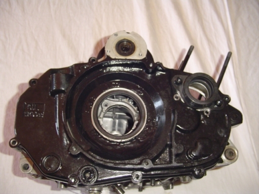

Hallo Matthias,
Erfahrungen von mir noch keine, aber wir haben von den selben Anbieter, schon die YPVS CFK Plättchen bei einer TZ Replika mit RD400 Zylinder verbaut und der war begeistert.
Vom Material her sind sie sehr sauber geschnitten, keine rauhen Kannten oder Schadhafte Stellen in den Platten, die Stärke beträgt 0,4mm, die RS Platten sind 0,36mm stark, aber durch die enge Fechtung ein wenig steifer.
Das Rowinggefecht hat ein ca. 4 fach groberes Flechtmuster als die RS250 Membranen.
Auf den Foto, kannst du den Unterschied erkennen.
Wenn bei deiner TZ750 6fach Membranen eingebaut sind, vergleich die größe der Membranen mit denen der Yamaha Motocross, denn die Baukastensystematik von Yamaha findet man in den unterschiedlichsten Modellen wieder.
Zum Thema Wasserstrahlschneiden, nicht jeder der ein Wasserstrahlgerät hat, kann auch CFK schneiden, die Erfahrung habe ich gemacht, den der Schneidzusatz zum Wasser ist Sand in den unterschiedlichsten Qualitäten und Körnungen.
Denn wenn die Paarung Schneidmaterial und zu trennendes Material nicht zusammen passt, franst die Schnittkante aus.
