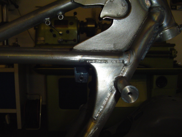

es stimmt, die DS7,R5, und RD Rahmen bis 1975, sind von Steuerkopf, bis zur Schwingenachse identisch mit den TR und TZ Rahmen, bis auf die Knotenbleche, Verkleidungs- Kühlerhalter, Lenkungsdämpferaufnahme im Vorderen Rahmenbereich. Der hintere Bereiche unterscheidet sich mehr, so ist der Rahmenabschluss und die lage der Stoßdämpferaufhängung anders.
In der Rahmenstärke hat Yamaha erst mit den Cantileverrahmen, dünnere Rohre verwendet. Die TR und TZ - A Rahmen, haben den selben Rohrdurchmeser wie die Serie.
Das Bild zeigt einen RD Rahmen, der für einen Replicaumbau umgebaut wurde.
