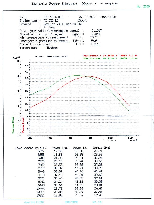

Habe zwar keine Erfahrung mit offenen luftfiltern an der AC, aber an der 350LC.
Ich fahre meine 4L0 Bj. 82 mit Sportluftfiltern von Louis und habe 260er Hauptdüsen montiert (Serie 220). Läuft so schon seit 1993 zu meiner vollsten Zufriedenheit. Und das obwohl alle sagen, dass es nicht funktioniert. Wusste ich damals allerdings nicht, sonst hätte ich es vielleicht nicht probiert.
Füge mal die Leistungsmessung vom Harzring hinzu, denke es ist eine sehr schöne Kurve, für so wenig Umbauarbeit.
Gruß Willi

- k-Leistungsmessung RD350LC.jpg (92.84 KiB) 1390 mal betrachtet
Gruß Willi
