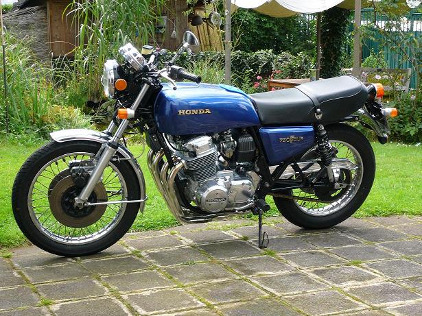

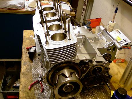

Das einzige was wirklich dauerhaft hält, sind die RH-Motorlacke, also die von Sigi genannten 2K-Lacke. Sie verfärben auch nicht, wenn Öl oder Benzin bei heißem Motor drüber laufen. Habe diese auch bei meiner diesjährigen Restauration der 750 Four benutzt. Alles andere musst du bei lüftgekühltem Material immer irgendwie nachbessern mit den Jahren. Lässt sich übrigens auch wunderbar von in den Kühlrippen zerbackenen Fluginsekten reinigen...
Rüdi
Rüdi
