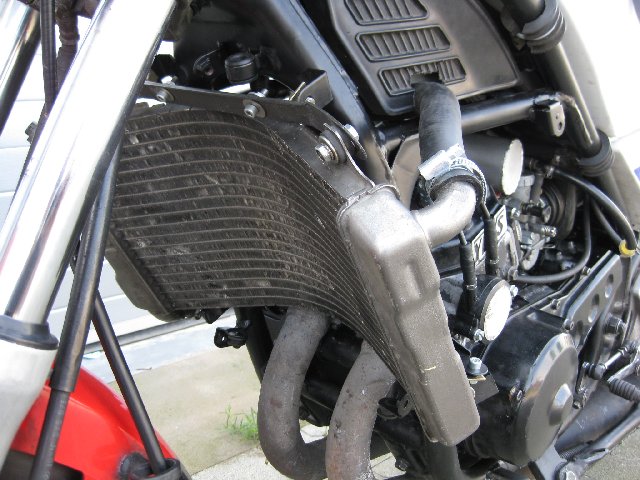

Hallo bin Neu in diesem Forum und möchte meine Erfahrungen mit euch teilen.
Du benötigst folgende Anbauteile:
RGV Kühler aus e-bay 79,-
Haltestrebe von Suzuki 26,- oder gebraucht für einen 10,-
Anbaukit von Marco Böhmer 35,-
Winkel aus dem Bauhaus 5,-
Viel Spaß beim basteln es lohnt sich. :lol:

also ich hab den rgv-kühler wieder abgebaut, das ding kam auch mit beherzten einsatz bei >30°C nicht auf temperatur.......hab nun den etwas kleineren Kühler einer tzr125 und alles ist schick

Bei mir war's Billiger
R1 Kühler von Ebay 35 € § Halterung aus Alu anschweißen lassen 20 €
und ein wenig Handarbeit und Zeit und funzt super.

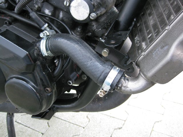

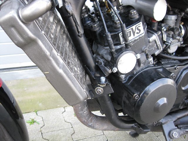

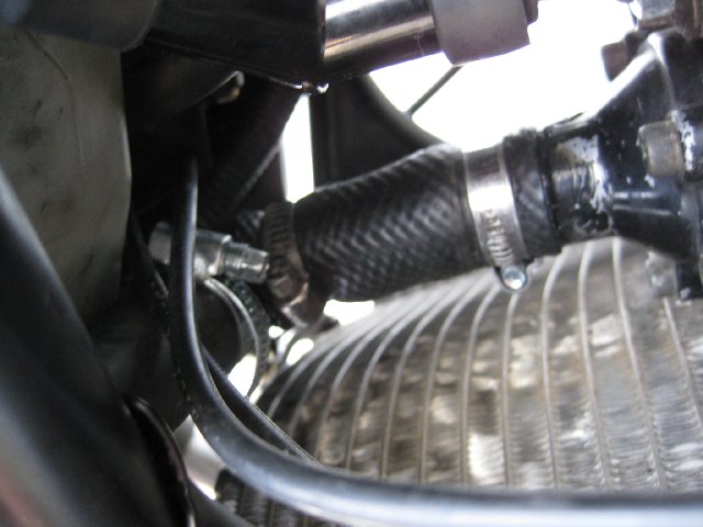

anbei die Bilder zu meinem Beitrag
Anbaukit Marco Böhmer
Haltestrebe RGV
Haltestrebe RGV
Halter Kühlerkit
Halter Kühlerkit
Halter Kühlerkit-1
Halter Kühlerkit-1
RD Schuppi

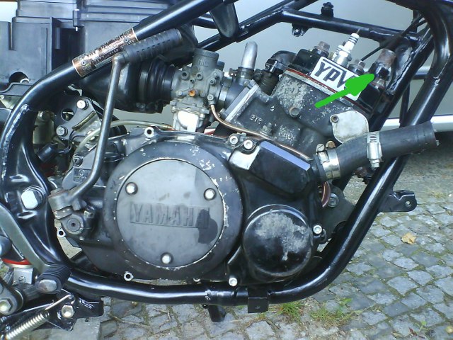

hatten nicht alle RD's nach der der 4L0 ein thermostat im zylinderkopf ???
damit hätte der motor auf temperatur kommen müssen ?

bei der 31k nicht die hat nur einen Temperaturfühler
RD Schuppi
rd schuppi hat geschrieben:Hallo ,
Du irrst!
Entweder hast du's noch nicht gefunden, oder bei dir ist es schon ausgebaut.
