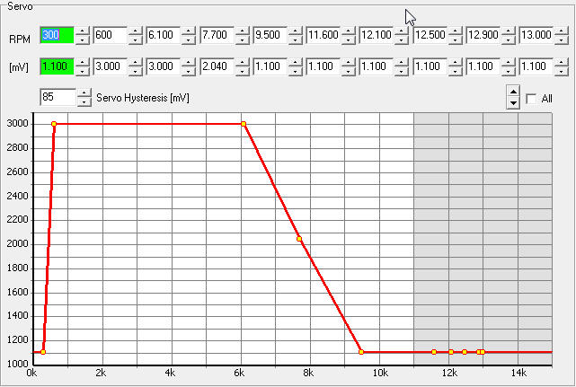

also bei mir gibts nur einen Startbegrenzer, den Du in Verbund mit z.B. einem Schalter am Kupplungsgriff benutzen kannst.
Wo hast Du denn Startvorzündung und Maximalvorzündung?
Wie Werner schon sagte ändert sich der YPVS Wert mit der Einstellung der Züge.
Gruß Michael
Gruß Michael

So Landsmann, jetzt gehe ich nochmal raus und ändere das. Mir ist gerade auch aufgefallen DAS DER SCHEIß Drehzahlausgang ja richtig "Dampf" drauf hat. Verdammt, wieder ne Erfahrung die man nicht machen muß!

@ Michael Die Kurve habe ich am Anfang anderes, wegen dem Auf und zu machen der Walze beim Einschalten.

Hi Rehne,
Michaels Bild ist von der neuen Software, kannst du direkt bei Ignitech runterladen.
Für die Zündungsverstellung kannst du jetzt sogar ein 3D Diagramm (Zündwinkel, Drehzahl und Gasgriffpoti) erstellen. Da bin ich aber noch meilenweit entfernt (soll heißen dass ich das eh nicht blicke)
Witzig fand ich noch, dass die Kurve von m.eckert genau anders rum verläuft wie meine. Einer von uns beiden hat wohl die Polarität des YPVS vertauscht.
Gruß Werner
Gruß Werner

Also bei mir ist bei 3000mV maximal geschlossen und bei 1100 voll offen. Interessant daß es bei Dir umgekehrt ist. Der erste Sprung ist da um da auf-zu zum reinigen noch zu haben. Das mag nicht viel bewirken aber so weiß ich daß es noch funktioniert

Ebenfalls, meine sieht auch "andersrum" aus!!Witzig fand ich noch, dass die Kurve von m.eckert genau anders rum verläuft wie meine. Einer von uns beiden hat wohl die Polarität des YPVS vertauscht.
