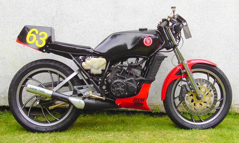

Ich habe übrigens eine entfernte Verwandte Deines Mopeds im Einsatz:
da hast Du Deinem Pseudonym ja gleich Ehre bewiesen. Ich habe bei ignitech.cz mal nachgeschaut und komme zu dem Schluß: Du brauchst einen Pick-up. Die Zündsteuerung kann sicher die von Dir beschriebenen beiden Signale nicht unterscheiden und Du musst zuverlässig die Position des Signals kennen. Ausserdem benötigst Du eine Spannungsversorgung zwischen 8 und 18 V= . Ich befürchte, Dein Moped hat ein 6V Bordnetz.
Das solltest Du erst klären. Die Leute bei ignitech können auf deutsch reagieren.

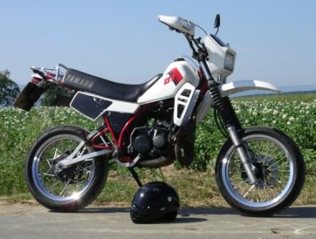

meine sieht übrigens so aus...
schicke RD übrigens...hab mal überlegt son motor bei mir reinzuhängen... aber des is zu einfach...aus dem serienplärrer mehr rauszuholen ist eine grössere herausforderung

Hi Max, das war alter Lagerbestand und stammt von Gianelli. Ich hatte ihn in der Bucht entdeckt und den Zuschlag erhalten. Die Alu-Blende und den "Sturzprotektor" habe ich angebracht. Was ähnliches hat es früher mal für die 350iger gegeben, ist aber aktuell wohl kaum mehr zu haben. Zudem waren die Dinger schlechter (wenn auch leichter) als die Originaltöpfe (dazu gibt´s sicher passende Tread´s), in meinem Fall aber nicht.
