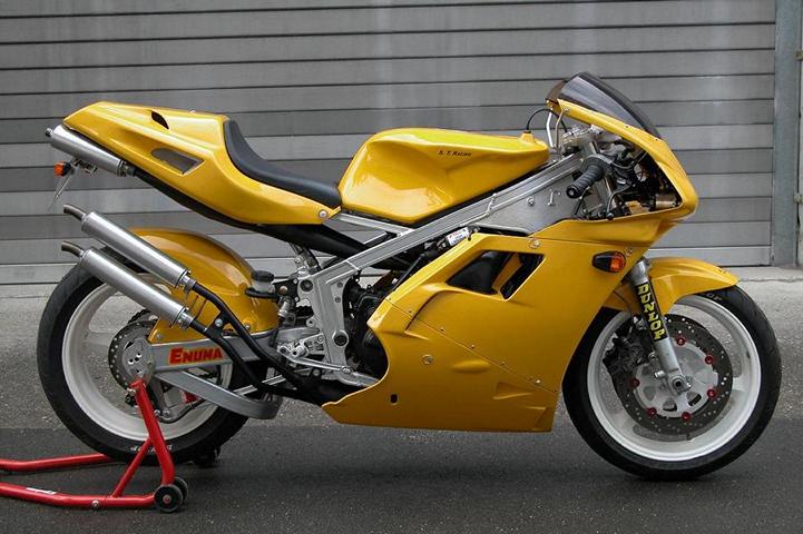

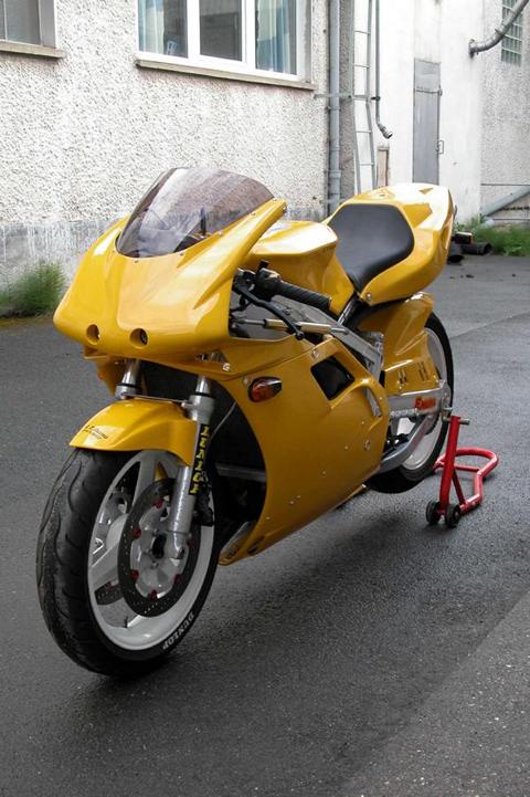

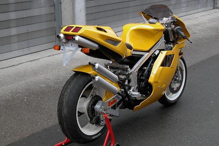

Nachdem die Gamma verkauft ist und leider an kein Forums Mitglied gegangen ist, möchte ich Euch von meiner Neuen ein paar Bilder zeigen.

uii....heißes Eisen. Optisch schöner Umbau.
Nur die zwei kleinen Löcher für die Scheinwerfer finde ich etwas polarisierend.
Schönes Mopped hast Du dir zugelegt. Glückwunsch.

Die ist doch vom Stefan Täuber. Wußte gar nicht, daß er sie verkauft. Glückwunsch, kannst Dir sicher sein, daß die Gamma 1a ist.

Ist die von Stefan. Er hat schon meine bisherige Gamma optimiert und kann nur sagen, der versteht was von seinem Handwerk. So ist die Gamma vorher gar nie gelaufen, bis sie Stefan eingestellt hat.
Hast du den GFK Tank gebaut? Bist ja Spezialist dafür.

Jetzt brauche ich nur noch 2 Stk. 916er Spiegel.

Das ist son richtiger 2Takt-Happen Silvio, bestimmt schööön brutal wenn´s sein muss,schöön leicht und bestimmt mit nem geilen Sound :wink: .
Glückwunsch dazu. Ist fein wenn man sich Träume verwirklichen kann.
Hast Du auch Daten dazu? Power,Gewicht,Motor-Modis,spezielle Teile?
Wenns geht stell doch mal ein Video rein,ich will die mal bellen hören :lol: .

Hier die Auflistung des Umbaus. Vielleicht klappt`s mit der Anmeldung bis zu Helmut`s Treffen.
-Gabel: Suzuki GR79B, voll einstellbar, überarbeitet von Wilbers
-Schwinge: ARC
-Umlenkung: höhenverstellbar / STR
-Federbein: Hi-tec
-Lenkungsdämpfer: WP
-Felgen: PVM 3,5 u. 6,0x17
-Reifengröße:120/70-17 / 180/55-17 // 190/50-17
-Kette: 520
-Übersetzung: 15/42
-Rahmen: Suzuki, serie
-Heckrahmen: schraubbar / STR
-Bremssättel vorne: Nissin 4 Kolben
-Bremscheiben vorne: Nissin 310mm vollschwimmend
-Bremssattel hinten: Brembo 2 Kolben
-Bremsscheibe hinten: Nissin 220mm
-Bremspumpe vorne: Nissin 16mm mit Stahlflexleitungen
-Motor: überarbeitet ca. 120PS / STR
-Drehschieber: CFK / STR
-Getriebe: Suzuki verstärkt, letzter Stand
-Thermostat:50°C
-Kühler: Sonderanfertigung / STR
-Vergaser: Mikuni VM28, aufgebohrt DN30,5mm / STR
-Ansaug: optimiert / STR
-Auspuffanlage: JollyMoto / abgeändert STR
-Verkleidung: 916-GFK mit DE-Scheinwerfern / STR
-Tank: GFK / STR
-Höcker: 916-GFK
-Kurzhubgasgriff: TZ 250
-Cockpit: STR
usw.

Also bis auf die Scheinwerfer finde ich sie auch richtig lecker!
Silvio, feines Gerät! Ich hoffe, dass sie Dich genau so begeistert wie die "Alte".

sehr, sehr scharf, die Kiste. Fahren damit ist bestimmt noch geiler als gucken :-) Glückwunsch!

Mann Silvio, echtes Sahnestück!
Glückwunsch dazu!

Das mit den Lichtern ist einfach eine Geschmackssache. Wenn die leuchten ist das auch wieder etwas anders.
