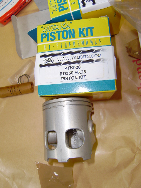

Fahre selber die PROX Kolben und bin zufrieden damit, denn die Lebensdauer der Kolben hängt mehr von der Vergasereinstellung, den verwendeten Zweitaktöl und der Zündeinstellung ab, als vom unterschiedlichen Herstellern.
Du fährst einen Wössner Kolben genau so sauer und bringst ihn zum durchschmelzen wie einen Orginal Yamaha oder PROX Kolben.
Das einzige was dich bei einen Fresser noch 100m weiter bringt, bevor das Motorrad steht, ist eine Kolbenbeschichtung.

Übrigens, wo Mitaka drauf steht, ist PROX drin.

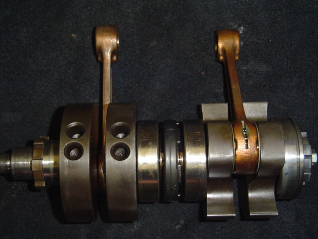

Zum Thema Vorverdichtung, habe ich eine Bild der Kurbelwelle aus meiner Drehschieber Yamaha beigestellt und den Motor hat der Dieter Braun und der Roland Kopf gefahren und waren damit erfolgreich.

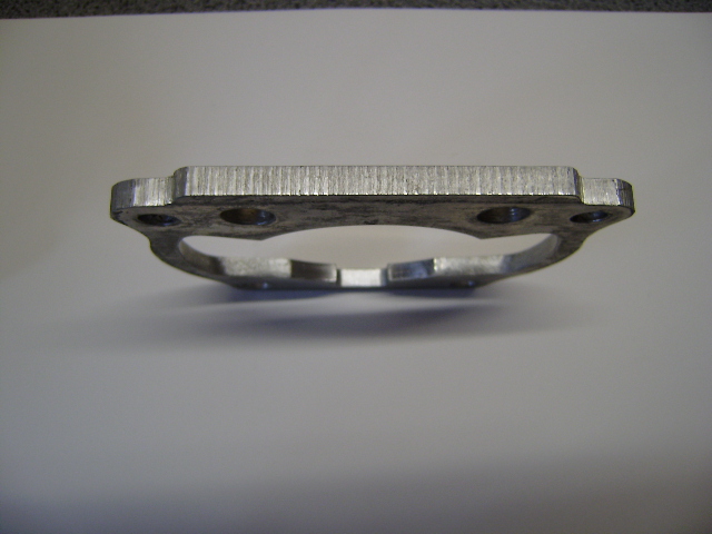

den Orginalen Mikuni der RD250/350 der Bj. 73/75, R5 geht auch, den fehlen aber die Ölanschlüsse, denn die DS7 und R5 hatten die Ölanschlüsse am Zylinder.
Diese Vergaser haben alle auf der Zylinderseite einen Durchmesser von >28mm, werden aber zum Gasschieber kleiner im Durchmesser.
Wenn du diese Vergaser ausdrehen möchtest, solltest du sie am Einlassflansch vorsichtig einspannen und mit einen Taster oder Innendrehstahl vorsichtig ausrichten, damit sie rund drehen.
Ich habe sie mit ca. 300U/min ausgedreht, mit kleinen Vorschub und max 0,15mm zugestellt.
Denn wenn du den Vergaserflansch zu fest spannst, verform er sich, bzw. kann brechen.

danke für die Informationen und das interessante Bild. Da ist noch eine Menge Platz – keine Panik bzgl. der Vorverdichtung.
Wenn Du noch eine TZ-Welle liegen hast würde ich mich freuen die Maße (Hubscheibe, Breite, Durchmesser; Auswuchtbohrungen, Durchmesser, Wandung zum Außendurchmesser, Steg dazwischen und zur Hubzapfenbohrung) zwecks Vergleich zubekommen.
Die Maße der 2R8-Welle hat mir schon Heiner Jakob gegeben.
Ich habe noch 2 Wellen mit lockeren Bleigewichten liegen, die regeneriert werden müssen. Man könnte die Gewichte auf der Presse wieder fest drücken, was ich aber für unsauber halte und deshalb die sichere Methode bevorzuge.
Ursprünglich hatte ich die Befürchtung, daß die neue Welle besonders im Leerlauf unrunder als das Original laufen würde, aber genau das Gegenteil trat ein – sehr gleichmäßiger Leerlauf und besseres Hochdrehen aufgrund des geringeren Gewichtes.

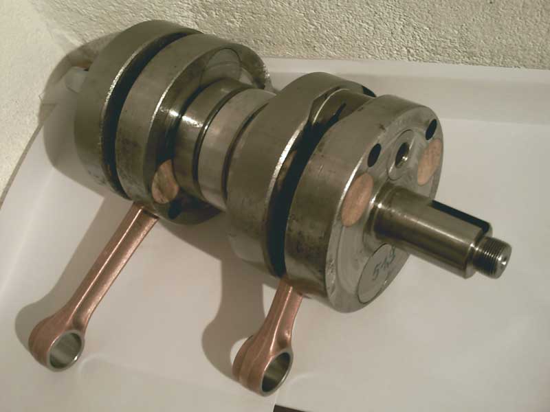

Anbei ein Bild der Welle – aus einem alten Schrotteil!

Hallo Wolfgang,
du hast recht, das die Zylinder der RD250/350 unterschiedlich hoch sind,
RD250 (1A2) 96,60mm, RD350 103,10mm (ohne Dichtungsbund).
Der Kolbenversatz zwischen 250/350, beträgt 6,3mm und die Längendistanz der Zylinder beträgt 6,5mm. Damit nun die 1A2 Zylinder die länge der RD350 Zylinder erreichen, fertige ich eine Distanzplatte mit 6,5mm für der Zylinderfuß an. Da sich der Hub nicht ändert, passen die Unterkanten der Überströmer (ca. 55mm unter der OT Kante) auch wieder.
Habe zwei Bilder beigestellt, einmal die beiden Kolben und die Distanzplatte von meiner Honda RS125R für die Verwendung von RS250R Zylindern, die sind 5mm kürzer als der RS125R Zylinder.
Die TZ Kurbelwellendaten bekommt ihr nächste Woche.
Gruss vom Ammersee
Hubert
