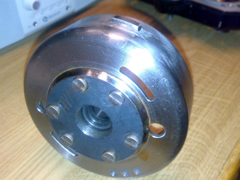

Bilder

ich warte auch auf die "gramm" angabe. :roll:
und wenn möglich, den Abtrag in mm von beiden seiten.

100 Euro. Besser wär natürlich noch die Innenläuferzündung vom Marco Böhmer. Die kommt dann in den RGV Umbau sobald diese lieferbar wird.
Die hat dann gesamt 400 Gramm.
Ich werd`s abwiegen sobald ich eine geeignete Waage habe.

das beste an dem Teil ist meiner Meinung nach das Feinwuchten! Darüber gibt es keine Zweifel!
Aber das ihr für 100 Euro anhand von 200g weniger irgendwelche Leistungszuwächse oder besseres Ansprechverhalten spürt Jungs................naja, ich sag besser nix....das Ding is immer noch grottenschwer und hat nen riesen-trägheitsmoment da riesen groß.
Wenn ihr was spürt dann mit innenläufer oder ganz ohne Polrad nur mit pickup-geber.
Die Maschine beschleunigt wahrscheinlich genausoschnell wenn ihr mal GROß auf Klo müsst vorher, mit dem Vorteil das ihr 100 euro spart.....
Sehe ich änlich. Mir ist das Risiko zu groß. Wenn´s zerreist besucht das bestimmt das Schienbein. Auuuuuuutsch.
Innenrotorzündung ist das non plus ultra. Wesentlich leichter und das merkt man beim Beschleiunigen richtig. Das Ansprechverhalten geht dann in Richtung Sachs Dolmar.

Hab übrigens auch geschrieben, dass das damit verbundene Feinwuchten durchaus Sinn-bringend ist! Grad weil die Dinger original schon teilweise unrund laufen.
ABER, gibt es außer popometer noch kurven,ausdrucke, zeitnahmen zwischen vor-u. nachmodifikation ? Nein.........
Das Festigkeitsproblem von abgedrehten RD-Polrädern wurde auch schon ma angesprochen.Glaub irgendwo hier gibts auch fotos (von MK?) wo man sieht wie sich die Metallhaut abschält........aber bitte dreht die Dinger ab. Wenn euch 0,124 Nm und 0,1765 kW 100 Euro wert sind, man muss halt auch dran glauben.

Hey Silvio,
sieht echt gut aus das Teil. Jedem das seine. Wer gerne Geld für etwas ausgibt, egal ob es Sinn oder nicht macht, ist meiner Meinung auf dem richtigen Weg. Hey Jungs Ihr lebt nur einmal und wollt Ihr eure Kohle mit ins Grab nehmen!! :lol:
