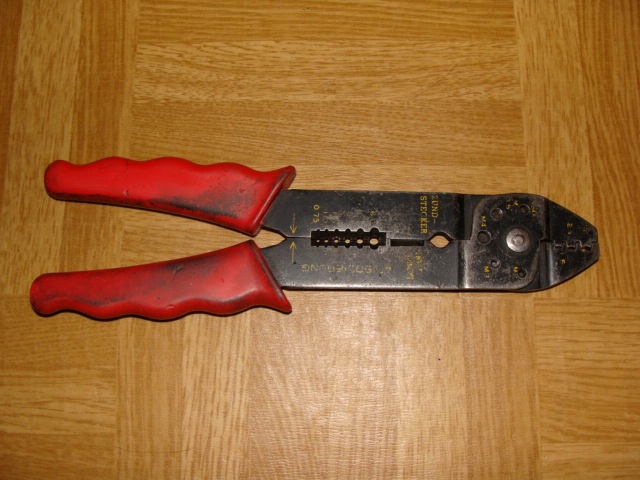

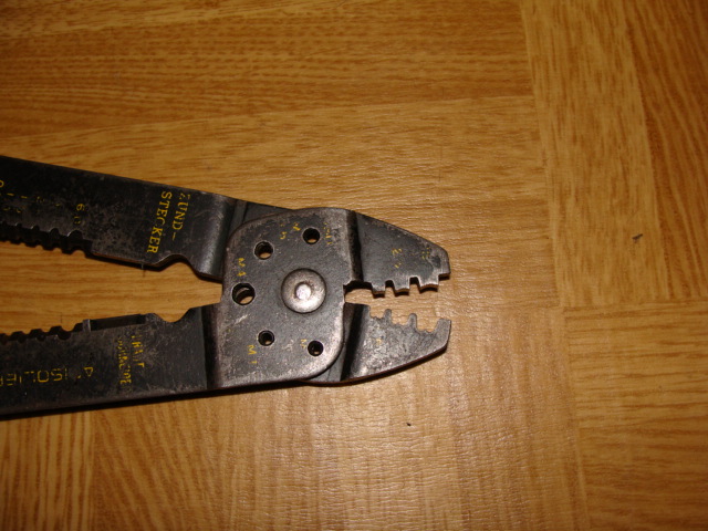

Also normalerweise gibt es da eine relativ günstige Zange für unisulierte Quetschverbinder . Entweder bei Würth oder ich hab die von Bosch . Die völlig überteuerten Dinger mit denen man den QV auf einmal quetscht sind eh viel zu unhandlich ! Gugst du Bilder .
Gruß Nödel

@Nödel: Die Zange die du hier zum Crimpen vorschlägst ist denkbar
ungeeignet für die amp super seal - Steckverbinder, was nutzt es mir,
wenn ich die super tollsten Steckverbinder kaufe und diese dann mit
einem groben, nicht geeigneten Werkzeug zusammenschustere.
Hierbei ist Löten noch der bessere Weg, wobei man auch dabei viel
Erfahrung und Übung braucht, um ordentliche Lötstellen herzustellen.
