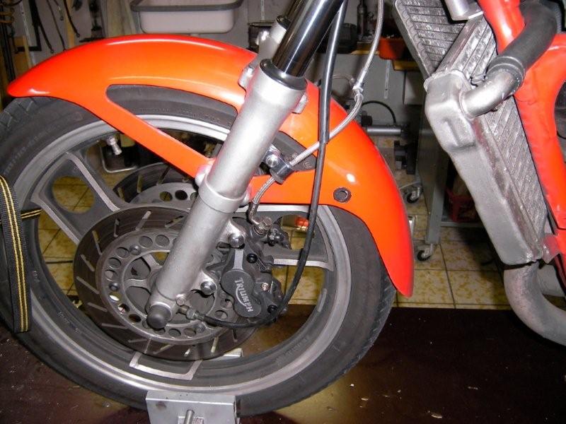

da sind nun die ersten Fotos
- 1
- BILD1241 (Kopie).JPG (95.65 KiB) 1456 mal betrachtet
- 2
- BILD1242 [640x480].JPG (114.42 KiB) 1456 mal betrachtet
- 3
- BILD1245 [640x480].JPG (61.01 KiB) 1456 mal betrachtet
- 4
- BILD1239 [640x480].JPG (90.08 KiB) 1456 mal betrachtet
- 5
- BILD1246 [640x480].JPG (91.1 KiB) 1456 mal betrachtet
Na sieht doch alles noch ganz propper aus auf den Bildern.
Du must auf jeden Fall mal in das Luftfilergehäse schauen, ob sich
da irgendwelche Tiere eingnistet haben.
Evtl. mal über ne Gabel von den letzten Modellen nachdenken.
Da kannste modernere Bremsen dran bauen z.b. Nissin Zangen
von der Triumph. Die Bremsen wären für mich erstmal das Wichtigste.
Mfg wiba
Mfg wiba
- SANY0580.jpg (80.66 KiB) 1451 mal betrachtet

Hallo !
Willkommen.
Der Virus ist schnell über Dich gekommen,hihi, na ja, bei dem Preis...
Wennst schon so weit bist, würd ich unbedingt empfehlen Kegelrollen-Lk-Lager
und Prog-Gabelfedern einzubauen,10er Öl dazu.
Kriegste günstig bei Zietech.
Nachtrag: Hab grad gesehen, der JBE verkauft so eine Gabel fertig, ersparst Dir die Arbeit.
Willkommen.
