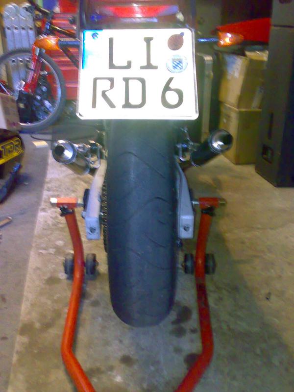

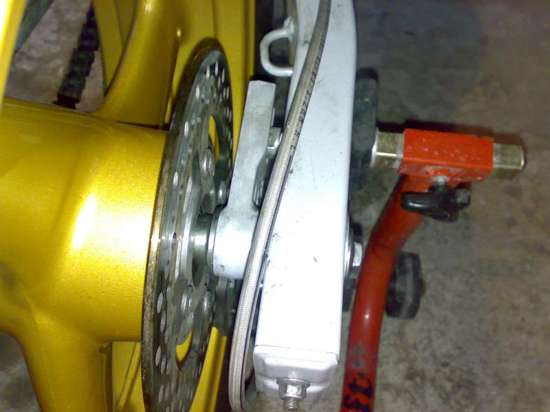

Bei mir sieht das so aus. Von Stange keine Spur. Bei mir sind die Auspuffe noch unterschiedlich hoch. Kann mir einer sagen welches die richtige Höhe ist, links oder rechts, so das der Auspuff vorne am Zylinder den richtigen Winkel hat?
Gruß Silvio

peter
Beiträge: 246
Registriert: Do 18. Okt 2001, 01:00
Wohnort: Windeck
Beitrag von peter »
das ist der Bremssattel und der Träger von der VJ22b in der Schwinge,
deshalb ist da auch so viel Platz um zu entlüften :-)
