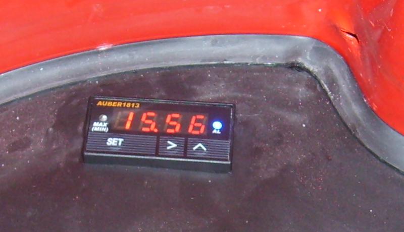

ich will die sonde eigentlich nur zum vergaser abstimmen verwenden.
für eine ms einspritzung hat meine maschine nicht die passende lichtmaschinenleistung.
verwede dazu die 14point7 spartan sonde mit controller im stecker und eine auber-anzeige . tests stehen aber noch aus bei dem wetter.
gelten die 12.5-13 AFR noch als optimalwerte für spitzenleistung oder gibts es andere erfahrungen?
die auberanzeige kann man auch auf egt umstellen.

Verkehrt liegst Du mit den Werten nicht (Es schwankt noch etwas je nach Motor, Peripherie und persönlichem Sicherheitsbedürfnis bzgl. der max. EGT)
Wichtig ist aber Leerlauf & Teillast und da ist das viel zu fett. Dort fahre ich zwischen 14 und 16.5.
Abgestimmt mit Popometer, so dass die Karre sauber läuft.
Frag mal Holli, wie sie im Vergleich zu seiner lief (der ist sie nämlich letztes Jahr mal beim Helmut gefahren)
gravedigger
- Beiträge: 14
- Registriert: Fr 8. Okt 2004, 01:00
bei vollgas hatte ich afr 12.5 und egt 620 grad.
