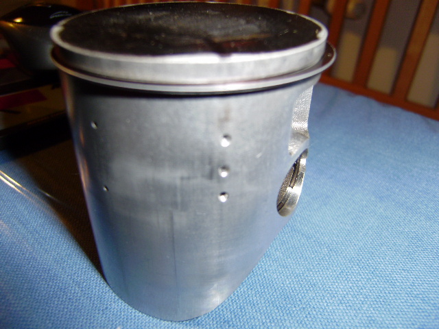

Wenn du deinen Kolben und deiner Zylinderlaufbahn etwas gutes an tun möchtest, dann kannst du den Kolben mit zusätzlichen Schmierbohrungen ( D 1,5mm) bestücken.
Die Bohrungen sollten am Kolben, zwischen den Überströmer und den Auslass sitzen.
Wie auf den Foto erkennbar, kannst du auch noch Bohrungen Richtung Auslassmitte am Kolben anbringen.
Damit wird zusätzlich kaltes Frischgas auf die Zylinderwand gedrückt und damit wird das Klemmen in diesen Bereich reduziert.

Schmierbohrungen habe ich gesetzt. Zwar nicht so viele wie auf Deinem Foto, aber ich denke es wird reichen (Auslass an der Kante und in der Mitte, Einlass beim Mittelsteg). Welle habe ich noch nicht gemacht, da sie noch keine 25tsd km drauf hat und das Seitliche Lagerspiel noch recht gut ist. Habe noch keinen Bock auf Motorzerlegung.
