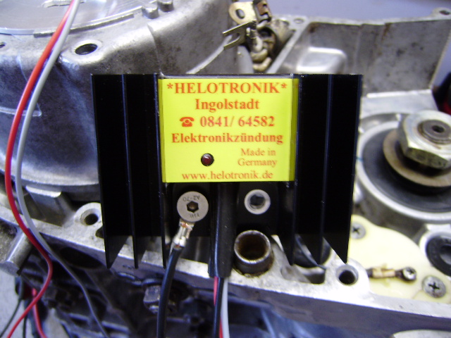

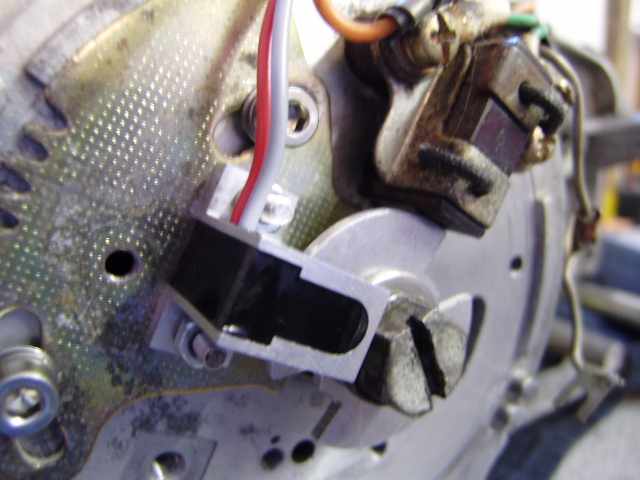

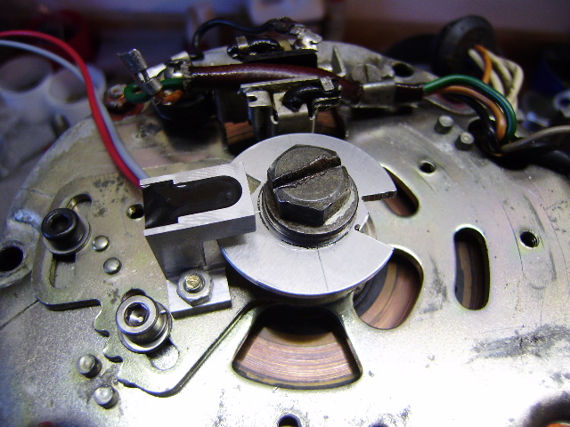

Habe seit letzter Woche, die Helotronik Zündung mit Lichtschranke im Versuchseinbau und das ist einfach und günstig.
Habe den Einbau der Helotronik Zündung für die alte Lima Bj70-75 und 76-78 angepasst.
Bilder folgen.
Gruss vom Ammersee
Hubert
habe schon einen Einbauversuch, bei der RD250 Bj.75, mit der Ignition gemacht, der Geber ist leider zu Hoch und man müsste einen Distanzring anfertigen, damit der Limadeckel past, ferner musst du den Schalthebel etwas nach aussen biegen.
Für den einsatz in der RD habe ich den mitgelieferten Rotor zerlegt, er war für eine 4Zylinder Zündverteiler gedacht und zwei der Fertitmagneten, die sich im Rotor befinden entfernt.
Mit zwei Magneten im versatz von 180° und mit einer Doppelzündspule, hat der statische Test im Versuchsaufbau funktioniert.
Leider ist der Rotor aus Kunststoff und schlecht zu verkleben, damit war mir das Risiko zu groß, dass er sich im Fahrbetrieb löst und deshalb der Versuch nicht mehr weiter geführt wurde.
Bilder folgen.
Gruss vom Ammersee
Hubert
- Steuergerät
- P2180001.JPG (147.33 KiB) 636 mal betrachtet
- RD Bj 76-78
- P2180004.JPG (138.12 KiB) 636 mal betrachtet
- RD Bj 70-75
- P2150002.JPG (136.04 KiB) 636 mal betrachtet
Vielen Dank für die Antworten,
@ Benway: Leider habe ich keine fertige Lösung unter 230€ finden können. Bei 150€ würde ich ja überlegen.
@ Hubert: Danke für die Ausführliche Beschreibung mit Bildern. Auf dem
letzten Bild sieht es so aus als ob der Deckel passt, kann das sein?

Hallo Arne,
jede LC und YPVS zündet auch in den UT mit hinein, denn ein Geber und eine Doppelzündspule, lassen keine andere Funktion zu.
Wenn keine Verdichtung vorliegt ist das Gemisch extrem schlecht zum entzünden.
Du kannst den Aufbau auch mit zwei Gebern machen und mit einzelnen Zündspulen, es muss nur die Geberscheibe geändert werden
und du brauchst dann eben zwei Zündeinheiten a) 80 Euro.
Habe beide Zündplatten bei den ersten Test mit den Lichtschranken bestückt und dann mir nochmal eine komplette LC und eine YPVS Zündung angeschaut und die Funktion getestet und mit den Ergebnis, dass ich wieder auf eine Lichtschranke zurück gegangen bin.
Habe auch noch die Boyer Zündung für die TZ getestet, die funktioniert auch nur mit einen Geber (vielleicht interesant für die YPVS Schrauber, die Boyer funktioniert auch mit den Orginal YPVS Geber) und einer Doppelzündspule.
Habe mich mit den Ergebnis noch kurz mit Sepp Schlögl unterhalten und der hat auch gemeint, das der Unterschied, nur auf dem Prüfstand erkennbar ist, aber eine optimierte Zündkurve viel mehr bringen würde.
Aber für ein optimiertes Straßenbike sollte es ausreicht.
Wenn man natürlich in die letzten Regionen der Leistung vordringen möchte, dann geht ohne Zündverstellung heute nichts mehr.
Kurz zur Erinnerung, Yamaha hatte bis 1977 keine elektronische Zündverstellung in der käuflichen TZ250/350. Erst Suzuki brachte mit der käuflichen RG500, die elektronische Zündverstellung in den breiten Rennsport, deshalb sah man auch Suzuki Zündboxen an den Yamahas.
Meines Wissens, hat dann Kröber auch seine Zündboxen geändert und auch verschiedene Zündkurven angeboten.
Stand der Technik ist heute, dass die Zündboxen von den A-Kit Rennmaschinen, frei programierbare Zündkurven für jeden Gang haben, die Auslassklappenstellung jeder Drehzahl und Gangstufe angepasst und auch das elektronische Power Jet, genauso individuell gesteuert werden kann.
Für meine Straßen RD250Bj. 1975 mit optimierten 350iger Zylindern, YPVS Membranen und aufgebohrten Vergasern reicht mir diese Zündung.
Natürlich werde ich weiter einige Tests machen, habe noch eine komplette Honda Zündung von der RS125R, Bj 1997, so wie sie in der WM gefahren wurde und die Boyer, bin gespannt was dabei raus kommt.
Gruss vom Ammersee
Hubert
