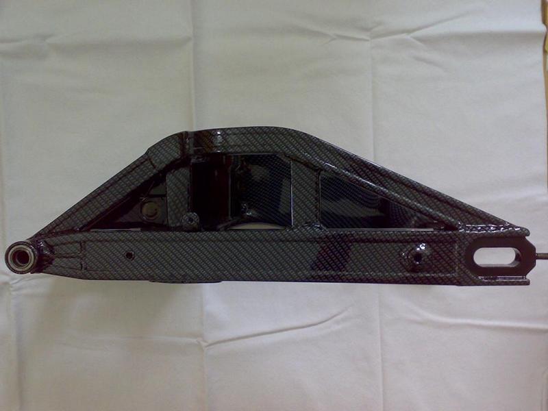

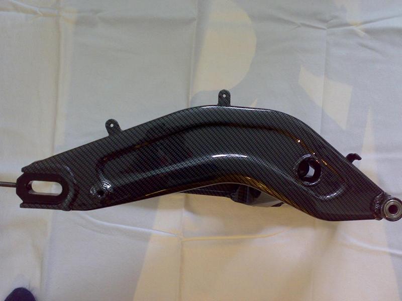

Mein Sohn baut sich auch gerade seine RD auf. Rahmen und Front sind schon fertig. Nun hat er sich bei der Schwinge was besonderes einfallen lassen. Er ist ein extremer Tüftler und alles muß absolut perfekt sein.
Wird sicher eine ultimative RD für die Straße.
Er wird sich in den nächsten Tagen dann noch selbst vorstellen.
Gruß Silvio

ist das dieses wie auch immer es heißen mag, Transferdruckverfahren (sicherlich falsch der Ausdruck). Wie stabil ist denn so ein Druck ?
Ich frage mich immer nur wie Ihr oder der Lackierer das sauber gemacht hat. Meine Schwinge habe ich einfach nicht richtig sauber bekommen, so dass ich Lack drauf tun würde.

Sieht super aus!
Wie würde das gemacht?

Die Technik heißt Wassertransferdruck. Die Folie wird ins Wasser gelegt und die Schwinge dann darauf. Die Folie legt sich sofort an der Schwinge an. Bei uns gibt es eine Firma die dies herstellt. Mein Sohn hat dies unter der Anleitung des Besitzers und unter Verwendung der vorhandenen Technik selbst gemacht.
Bei so einem aufwendigen und verwinkeltem Teil müssen sehr viele Arbeitsschritte gesetzt werden. Der Arbeitsaufwand lag bei ca. 6 Stunden ohne Klarlacklackierung. Die Oberfläche ist etwa gleich zu setzen mit einer Lackierung. Wichtig ist halt, das am Schluß eine ordentliche Schicht Klarlack draufkommt.
