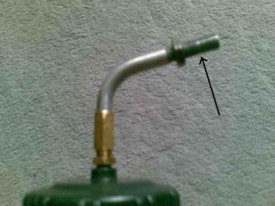

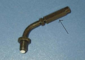

Die Stellschraube am Führungsröhrchen nimmst du dir am besten aus ein paar alten defekten Gaszügen. Lötnippel bekommst du normalerweise beim nächsten alten eingesessenen Fahrrad/ Moped-Händler. Da bekommst du übrigens auch ordentliche Innenzüge und Aussenhülle.
Meine Führungsröhrchen haben übrigens einen engeren Bogen mit über 90 Grad Winkel, stammen von Mikuni Topham
Schau mal bei Ebay Raphael. Geb da mal ein
*zug stellschraube
da findest Du was.
Wenn Du Lötnippel brauchst, musst mir mal schreiben was Du da brauchst. Ich hab da noch einiges aus der Zeit, als man sich Bowdenzüge grundsätzlich selber zusammenschusterte.

Schau mal auf den Link Raphael, leider sind die Seiten von Goede-Motorsport etwas unübersichtlich,die haben noch mehr Zeugs da.
Das wirst Du suchen,ansonsten ruf mal dan an,die sind sehr freundlich da.
Bestellnummer 121-0201 eingeben oder Wort: Gaszugführung.
http://server2.gs-shop.de/200/cgi-bin/s ... eterID=148
Mikuni Topham müsste Dir da auch weiterhelfen können wenn das Gewinde stimmt.
Den Gaszug selber zu machen ist ne scheiss Arbeit,die Nippel passen manchmal auch nicht mehr so ohne weiteres durch die Bögen durch. Der Nippel,der nachher im Schieber steckt,sollte weder zu gross noch zu klein sein. Die Zuglängen müssen scheisse genau abgelängt werden,da kommt es manchmal auf den mm an.
Frohes basteln (hol Dir den Peter dazu, der rügt Dich dann wenns nötig ist... :mrgreen: )

Raphi du Kapitalist :lol: nich immer neu kaufen, selber feilen die Schrauben..das sind ganz normale metrische Gewinde M6 drin.
Das ist ein Stündchen Arbeit, aber nicht vorm PC :P

So ich hab den Keller links gemacht und das Einzige was ich gefunden habe wo die einzeln montiert sind , so daß man einen selbstgebastelten Zug dranbekommt sind die Auslasswalzenzüge der 500er , dort sind solche Teile dran .

Ich kenne den Unterschied zwischen ner Mutter und ner Schraube :P Ich meinte mit Schraube das Ausgangsmaterial zum basteln...aber du hast natürlich recht, du bauchst ne Mutter :!:
Meine Gedanken waren.....Schaftschraube M10 nehmen, den Schaft absägen, Loch durchbohren, Gewinde reinschneiden, eine Seite aufbohren auf das Maß des Außenzuges...fertig..
Keine Sorge, hier glaubt keiner daran, dass du nicht in der Lage bist,
die Züge zu basteln.. und an die Mopete zu schrauben...
