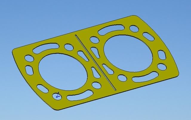

Ich bin gerade dabei auch eine zu machen aus 0,6mm Kupferblech, da hab ich gleich die Dichtung in SolidWorks gezeichnet. Wenn jemand Interesse daran hat kann ich die Zeichnung in PDF per email schicken.
Die Dichtung hat übrigens ne Bohrung von 65,5mm, wenn bedarf für grössere oder kleinere Bohrung besteht, einfach fragen. Kann ich einfach ändern.

Beitrag von MatthiasD »
Email ist verschickt.
Ich werde die Dichtung mit ein wenig Dirko verbauen.
Ich würde übrigens 1mm Blech nehmen wenn's für nen originalen Motor ist.
Ich habe die Zylinder 1mm angehoben, deswegen die dünne Dichtung. Die originale Dichtung ist 1,4mm dick.
Bin im moment noch dabei mir auszudenken wie ich die am besten schneide. Wird wohl am besten mit dem Dremel gehn.

Das wäre schonmal interessant, ich könnte die originale SolidWorks Zeichnung anliefern wenn sie die brauchen.
Die Fussdichtung hab ich mir für beide Zylinder aus einem Stück gemacht weil die Überströmer so gross sind..

MatthiasD hat geschrieben:Ich bin gerade dabei auch eine zu machen aus 0,6mm Kupferblech, da hab ich gleich die Dichtung in SolidWorks gezeichnet. Wenn jemand Interesse daran hat kann ich die Zeichnung in PDF per email schicken.
@MatthiasD: Könntest Du mir die Datei auch schicken, wenn es geht für´s 3. Übermaß (64,75mm) :?:
