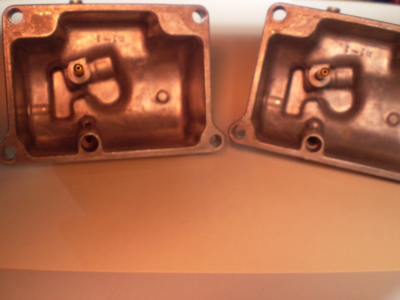

Zufällig habe ich meine Vergaser im Zimmer rumzuliegen
Ist zwar schlecht, Metall mit Blitz zu fotografieren, aber ich hoffe, das hilft dir weiter.
In der linken ist die Düse zu erkennen, die Bohrung ist offen.
Rechts ist keine Düse drin, die Bohrung ist verschlossen.
