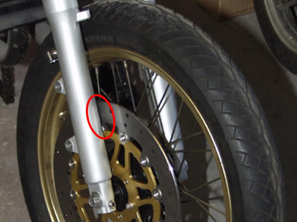

Soweit ich weiß passen die Räder der TZR 250 mit denen der TDR 250 Plug 'n' Play.
Ich hab gerade an der TZR 250 Typ 1KT Bj. '87 nachgemessen:
- Zwischen Bremsscheibe und Gabel passt saugend das Maul eines 14er HZ-Ringmaul durch. Mit der Schieblehre nachgemessen exakt 7mm also zwischen Bremsscheibe und Gabelholm (an der roten Markierung gemessen)
- Die TZR Bremsscheibe sieht so aus wie Deine auf dem Foto !
- Die Bremssättel TZR 250 und TDR 250 sind serienmässig gleich, Du solltest definitiv auch KEINEN Bremssatteladapter benötigen !
Ich vermute, daß Du die Drehbank beim Distanzring zu früh angeworfen hast :-(, es reicht aus, wenn die untere Gabelbrücke minimal verzogen ist, dann passt das unten nur mit Gewalt zusammen.
Wennste Glück hast sind die Distanzhülsen der TZR und der TDR serienmässig unterschiedlich, dann brauchen nur die TZR-Distanzhülsen auf der Achse verwendet werden . Ich hab' in einer anderen Garage noch die Nabe für die TDR liegen. Kann ich aber erst nach dem WE zusammensuchen um nocheinmal direkt mit dem TZR Rad zu vergleichen.
Gruß aus Kaarst
Lars

so ich hab das "Problem" im Griff.
Und DANKE an den Lars - das war genau das Mass was ich brauchte.
