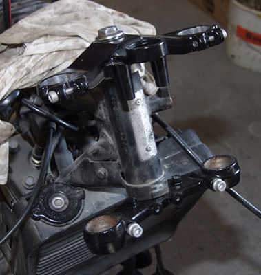

Bild 1.
Habe mir dafür eine TZR-Gabel besorgt.
Wie nu jeder sehen kann passt das Joch nicht - das von der TZR
ist zu lang.

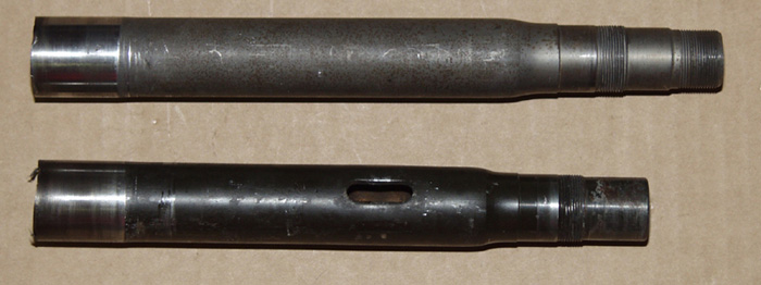

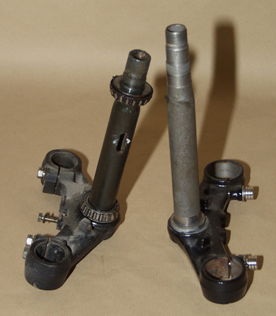

Bild 2.
Da kann man den Unterschied noch besser sehen.
Ausgebauter Zustand - musste derbe mit der Flex ran.

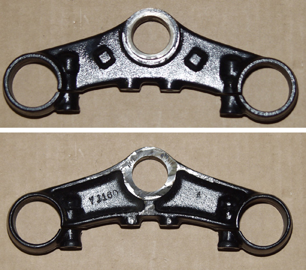

Bild 3.
Die Brücke der TZR sieht etwas mitgenommen aus.

TZR Gabelbrücke
TZR Gabelbrücke
TZR - Gabelbrücke - 1.jpg (149.94 KiB) 1182 mal betrachtet
Oben TZR - unten RD
Oben TZR - unten RD
TZR - RD - Joch - 3.jpg (76.15 KiB) 1182 mal betrachtet
Links RD - rechts TZR
TZR - RD - Joch - 2.jpg (63.22 KiB) 1182 mal betrachtet

Unter der Gabelbrücke habe ich die Schweißnaht die das Joch
sichert mit der Felx abgeschliffen.
Dann anschliessend aus der Gabelbrücke ausgetrieben.
Somit bleibt die volle Länge erhalten.
Jetzt muss es nur wieder zusammen : TZR-Brücke mit RD-Joch.

Die Differenz der beiden Jochs beträgt ca. 30 mm.
Da ich da nichts ausgleichen wollte blieb mir nur das
tauschen der Jochs.
Das ganze passt allerdings noch nicht 100 prozentig.
Merkwürdig - beide Durchmesser betragen 30,02 mm.
Das RD-Joch will einfach nicht in die TZR-Brücke passen.
Ich hatte das Joch ca. 24 Std. im Eisfach liegen und die Brücke
heute auf etwas über 100 Grad aufgeheizt - will einfach nicht
passen.
Ich gehe da Morgen nochmal bei - Geht nicht gibts nicht ;-)

habe heute Morgen noch mal mit dem Joch und der Brücke gekämpft ;-)
Keine Ahnung warum aber irgendwie waren der Durchmesser vom
Joch und die blöde Passung von der Brücke nicht absolut identisch.
War nur minimal.
Nach einer guten halben Std. das Joch in die Drehbank spannen,
schleifen, Joch wieder raus und probieren ob es passt - siehe da es passt.
Ich habe sowas schon mehrfach gemacht, aber das habe ich auch
noch nicht erlebt - Na ja, man lernt nicht aus..........

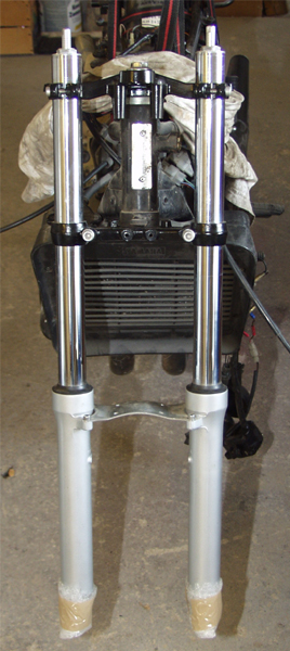

Die Gabel sitzt auf jeden Fall schon mal drin :-)
Ralf
Gabel eingebaut
Gabel eingebaut
