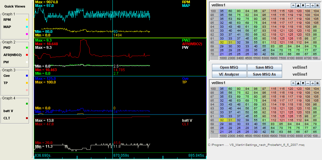

... die bei der RD in Richtung "Vollständig" gehen.Heinz hat geschrieben: in gewissen Grenzen
Du hast max. 5 kPa Unterschied R/L, selbst wenn es extremst verstellt ist. Die gleichst Du mit dem dicken Serien-Rohr locker aus.
Anbei ein Log der EFI-Daten bei Leerlauf. Oberstes Daigramm, hellblaue Kurve ist MAP = Druck im Ansaugtrakt.
- idling_for_chillout.png (89.05 KiB) 662 mal betrachtet
Danke für das Diagramm, Martin. Ich hätte nicht gedacht, daß das Verbindungsrohr so viel ausgleichen kann. Wo sitzt bei deiner EFI der Drucksensor?
Gruß Heinz
