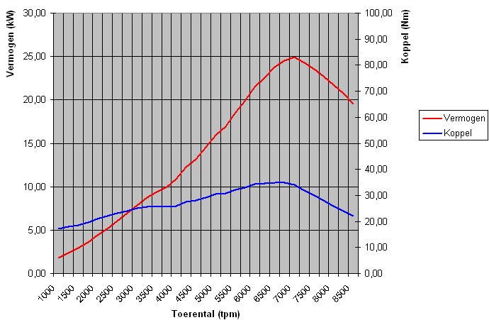

Hat eigentlich wer ein Leistungsdiagramm einer gut funktionierenden, späten, luftgekühlten und unfrisierten RD250? Nur so interessehalber...

- Leistungsdiagram RD250C
- naamloos1.jpg (69.96 KiB) 1214 mal betrachtet
