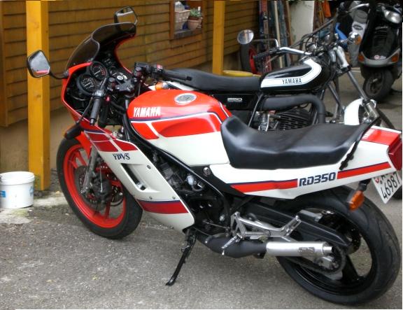

So, endlich hab ich die Karre mal Leistungsmässig so weit, dass es bischen Fahrvergnügen bereitet.

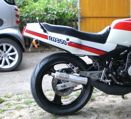

Nun ist das Fahrwerk dran. Hab mir heute mal bischen Zeit genommen und das SZR Hinterrad reingeschmissen-bemerkenswert wie wendig die Karre nur schon davon wird.
Hat jemand von Euch schonmal eine TZR 125 USD Gabel verbaut, die herkömmlich 2 Federn und 2 Dämpfer hat, also keine Belgarda Gabel? Bj. weiss ich nicht genau aber vermutlich ca. 93.
Falls ja, hat das mit den Federn ohne extra Vosrpannung in der RD gepasst?
- CIMG0399.JPG (85.89 KiB) 1602 mal betrachtet
- Was auf meiner SuMo gut ist, kann für die RD ja wohl nicht schlecht sein :-)
- CIMG0400.JPG (93.6 KiB) 1602 mal betrachtet

Servus,
das passt annähernd Plug&Play. Lediglich der Kettenschutz muß bischen ausgenommen werden und für den Bremssattelträger muß ein Klotz mit Gewinde bzw. eine M10 Mutter auf die Schwinge geschweisst werden.
Die Grösse ist 150/60/17.

m.eckert77
- Beiträge: 1914
- Wohnort: Schaffhausen
Danke für die Infos. Ich werd mich morgen mal dranmachen die Gabel auszubauen und die Büchse bzw. sonstige Abänderungen soweit schon möglich auszumessen, damit sich unsere Lehrlinge am Montag bischen vergnügen können.
Sobald ich da einen Schritt weiter bin wird brav berichtet und bebildert
Der Bremszangenadapter für die Hayabusa-Zange und eine 320er Scheibe ist in der Mache. Hab endlich rausgefunden, daß die Gabel von einer 4FL aus den 90ern ist und die nur eine 280er Scheibe hatte, daß erklärt auch warum selbst der originale Sattel partout nicht über die YZF-Scheibe drüber wollte...
Die Auspuffanlage ist nicht original, diese hatte ich mit Dämpfern von NK bestückt und durch unendlichen Lärm ohne kleinsten Zuwachs erzürnt dem Ebaygott geopfert und ist jetzt auf dem Weg nach Spanien.
Die Dinger die jetzt dran sind ist eine DG Anlage, findet man bei Ebay USA für ~285$ plus Versand und Zoll. Meines Erachtens eine günstige Alternative.
Neben dem deutlich spürbarem Leistungszuwachs und Drehfreudigkeit sind die Tüten auch noch unglaublich leicht und zwar nicht unbedingt leise aber schön blechern.
Gruß Michael
