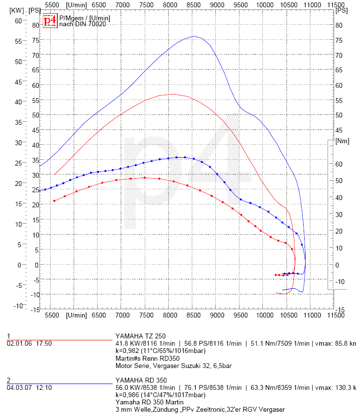

Rot: "Vorher" = 6.5 Bar Verdichtung mit Luschen-ZylindernRD350FWL hat geschrieben: Prüfstandswerte wären da schon eher interessant
Blau: "Nacher" = Zustand im Film alias "Das Downpower-Monster"
Angegeben ist Hinterrad-Leistung.
- Leistungsmessung_Renn_RD_4.3.2007.png (61.87 KiB) 1322 mal betrachtet
AngeberMK hat geschrieben:Rot: "Vorher" = 6.5 Bar Verdichtung mit Luschen-ZylindernRD350FWL hat geschrieben: Prüfstandswerte wären da schon eher interessant

Was sagt mir jetzt ein Leistungsdiagramm mit einer Leistungsdrehzahl unter 9000 1/min und einer Höchstgeschwindigkeit von 130 km/h...was soll ich damit anfangen.
Gruß Thomas
