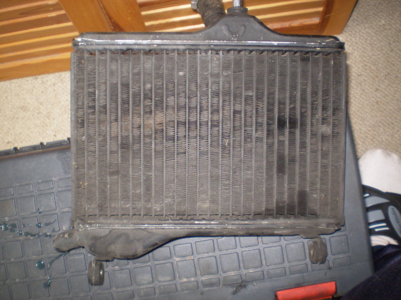

Im ausgebauten Zustand habe ich erstmal gesehen, wie zermanscht die Rückseite von dem Kühler war. Das der die Wärme nicht mehr richtig abgeben konnte, wundert mich nicht.

Ich möchte mal noch ein paar Bilder nachreichen. Auf den Bildern sieht man deutlicher als in Natura, wie zermanscht der Kühler ist. Da ist nicht mal mehr die Hälfte der Kühlluft durchgegangen.
Nicht schön, aber noch akzeptabel
