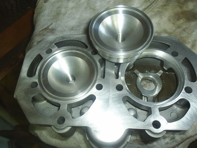

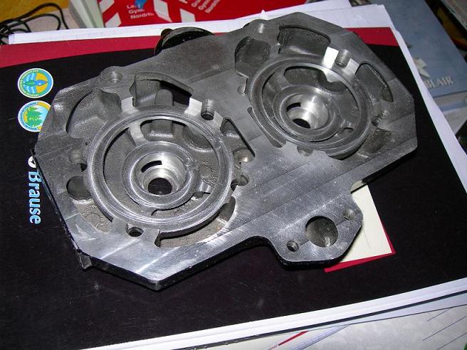

genau da sitz' ich auch grad dran
(schade, ich dachte sowas haben noch nicht viele
) das ganze wird jetzt jedoch erstmal hinten dran gepackt, da das abi vor der tür steht...
bei der kopfgeometrie orientier' ich mich eher an den tz250-köpfen (quetschfläche mit 2 verschiedenen steigungen. an der kante bilden sich somit kleine wirbel, die zur besseren kühlung ebitragen.)
die tz-modelle anfang der 90er müssten um die 17:1 verdichten (der kopf hier ist angegeben mit 7,65cm^3). ich denke 13 oder 14:1 sollten auch bei der rd keine probleme machen (auch wenn wir dann nur super fahren). bin mal gespannt, ob das alles so klappt, wie ich mir das vorstelle...

naja kommt ganz drauf an, wie das ganze ausgelegt is. dem originalen kopf würde ich z.B. auch nicht viel mehr zutrauen. da wär's mir bei quetschkanten unter 1mm schon zu riskant, weil das mit einer quetschfläche, die ca. 55% der grundfläche des zylindervolumens ausmacht, schon eine msv von über 35m/s gibt (bei 9500min^-1). das ganze sollte, damit es sicher läuft, bei ca. 20m/s liegen.
das tolle an der oben genannten quetschflächenform ist eben (wenn ich das richtig verstanden habe mit dem artikel bei bimotion über den zylinderkopf), dass auch quetschflächen mit mehr grundfläche möglich wären. durch die kante enstehen, wie geschrieben, kleine wirbel. und genau das ist wichtig. das gemisch muss im brennraum (und halt beim verdichten) möglichst gut verwirbelt werden, um eben hitzenestern etc. entgegenzuwirken. die kante trägt in diesem fall dann noch dazu bei, dass nicht so viel wärme an den zylinderkopf abgegeben wird, der sich dann übermäßig aufhitzen würde und schwups, es entstehen die ersten detonationen.
naja, probieren geht über studieren
achso noch ein vorteil: als brennraummaterial kann z.B. kupfer genommen werden, das hat bald den doppelten wärmeleitfaktor (irgendwas mit 400, aluminium irgendwas zwischen 200 und 300,w enn cih mich richtig erinnere), wie aluminium.
