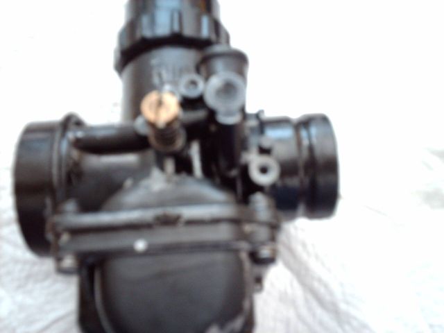

habe hier 2 Vergase liegen, bei denen die Schwimmer lose auf so Führungen sitzen. Ist das so richtig oder müssen die Schwimmkörper noch mit diesem Metallplättchen verbunden sein?
Wie misst man so den Schwimmerstand?!
kennt ihr noch andere Seiten als http://rd400.de/ die sich mit der Luftgekühlten (Vergaser) befassen?
Kann mir außerdem jemand sagen von welchem Modell die Vergaser sind?
Grüße Oliver

Das ist alles richtig, den Schwimmerstand misst man an dem Metalplättche. Ich weiss leider nur nicht mehr wieviel mm es wahren..

Hallo Oliver,
Ist die Bohrung zur Luftkorrekturdüse mit einer Kugel verschlossen und kommt die Bremsluft durch einen verwinkelten Kanal mit Schlauchstutzen an der Schwimmerkammer??? Dann ist der Vergaser von einer 521/522 BJ 75. Der Schlauch für die Bremsluft wurde in den vorderen Teil des Lufikastens gesteckt, Die "Ungefilterte"Seite.
Gruss Werner

@Lux, wo stehen Nummern? Finde nirgends welche!
von den 3 Bohrungen ist eine Kugel....
Wo kommt die Bremsluft her ?!
Habe mal ein paar Fotos gemacht...
Laut ebay solln es RD 400 / 1976 vergaser sein.

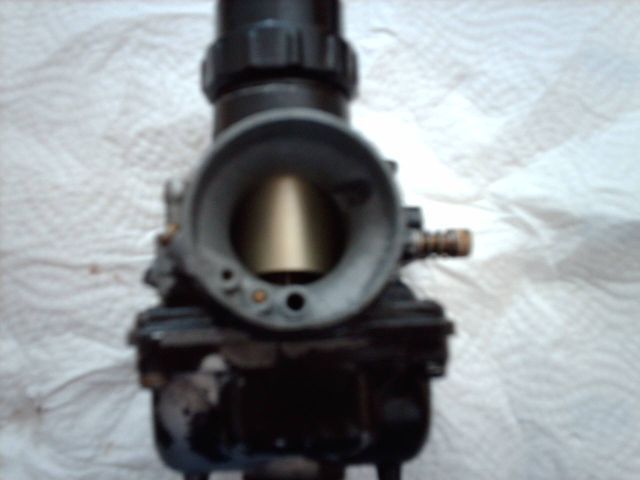

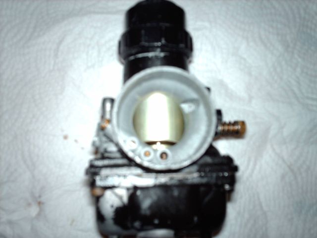

weitere bilder
Was noch wichtige wäre, ob die Platte (3. letztes Bild) richtig rum drin ist?

Hallo Oliver,
Soweit ich es bei den unscharfen Bildern erkennen kann sind das Vergaser von 521/522! Erste Ausführung ohne Bremsluftzuführung durch separaten Schlauch vom Lufi. Die mittlere der 3 Bohrungen ist immer durch Kugel verschlossen. Definitiv keine ´76 Vergaser, weil lange Schieber mit hohen Deckeln. An welche RD sollen die denn eigentlich dran?

Beitrag von uhrologe »
Ja, das Schwimmerblech ist richtigherum. Soll bei umgedrehtem Vergaser parallel zur Schwimmerkammerdichtfläche sein, Ventilstift nur berührt, nicht eingedrückt.

Kann mir vllt noch jemand sagen, wofür die Bohrung auf meinem 4. Letzten bild ist? (Die Bohrung unten rechts)
MatthiasD
Beiträge: 827
Wohnort: Niederlande
Beitrag von MatthiasD »
Ölleitung. Da sollte noch ein kleines L vormiges plasticteil rein worauf man die Ölleitungen steckt.
