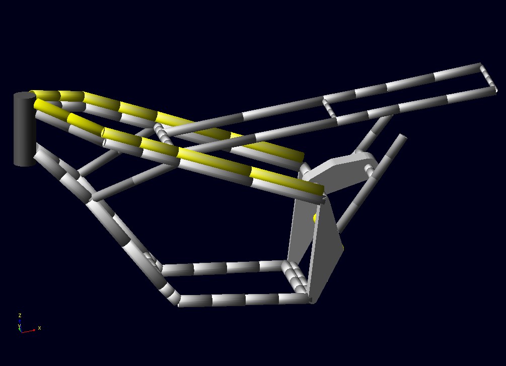

Schwinge und Rahmen werden noch bearbeitet (Pulverbeschichtung und Rahmen bekomt noch ein Rohr parallel an jedes oberen Rohr :twisted: ) Rahmen wird aussehen wie David´s Rahmen im folgendes Bild

Man kann den Rahmen doch verstärken, ohne zuviel Platz zu verlieren.

Ja, das hatte ich auch mal vor ...

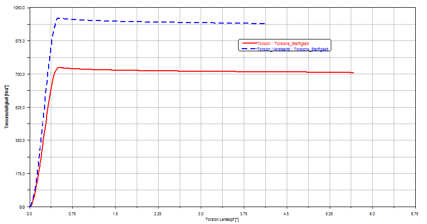

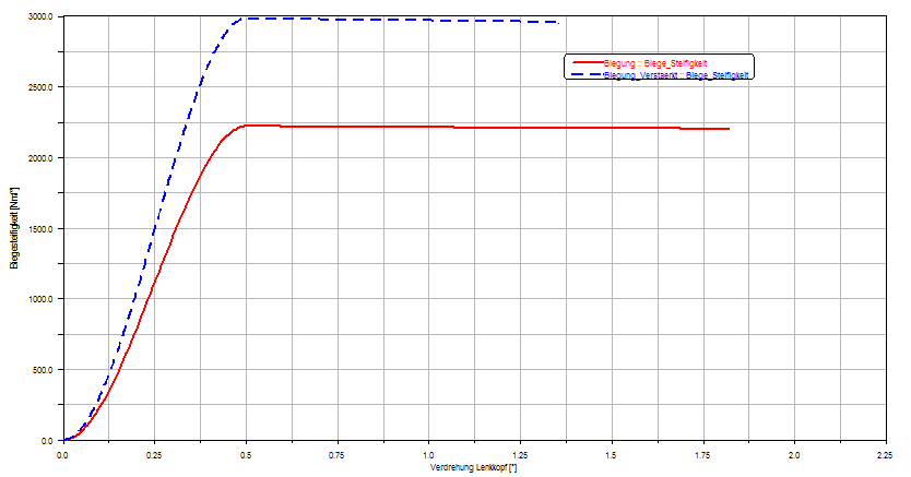

Bis ich dann mal die Verdreh und Biegesteifigkeit vorher/nachher gerechnet habe.
Es bringt gerade mal ca. 30% mehr, also nicht unbedingt der Bringer.
Wenn, dann müssen die zusätzlichen Rohre einen Abstand von den Original-Rohren haben. Siehe Bild.

Man müßte den Ober- mit dem Unterzug auf Höhe des Zylinderfusses verbinden.Könnte man schraubbar machen, wie z.B. früher BMW
Oder man macht Knotenbleche rein.

Hab sogar noch Bilders gefunden ...
Ist wie gesagt keine exakte Rechnung, sondern eine grobe Annahme der Rohre als Balken mit rundem Hohl-Profil und der Knotenbleche als "Steif".
Aber auch mit einem so falschen Modell kann man relativ gute vorher/nachher Aussagen machen.

Die aditionele Rohren werden unter die Original-Oberrohren geschweisst.
So wird auch mein Rahmen ein wenig verstarkt. Habe ein sehr steifen GSXR gabel (44mm Innenrohr) und ein steifen TZR Bananen-Schwinge und ich würde sagen das der Rahmen dan auch etwas verwindungs steifer sein solte.....

So ähnlich hätte ich mir das vorgestellt.
Bei den obigen Bildern sind die Rohre zu nah beinand.
Kriegst Du da noch den Motorblock mit den Zylis rein?
Was für Rohre nimmst denn u. wo kriegst due her?

Ob ich den Motorblock mit den Zylis rein kriege? Ich denke ja (habe noch kein Motorblock, so ich kan es noch nicht versuchen), an die Vergasser komt man etwas schwerer heran bei wartungsarbeiten ;-) aber das wurde für mich kein grosses Problem sein. Das Rohr ist ungefär 20mm und Zwissenraum ist um 3,5cm. Versuch es mal mit 3/4" PVC-Elektrorohr. Ich habe das Rohr unten gegen das Montagepunkt für die Verkleidung gelegt. Sehe die Bilder.

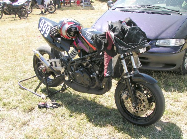

sach mal was ist denn das für ein schöner Höcker bei deinem Umbau?
Wo hast du den her?
