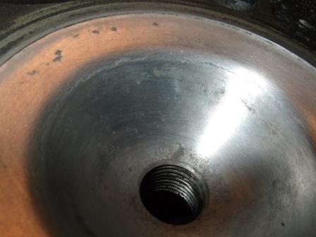

Hallo Leute, Kolbenring sind wieder schön gangbar, Ölkohle alles entfernt, Außlasskanal gereinigt und als ich dann die Brennraumkarlote gereinigt hatte viel mir ein kreisrunder Riß(ganz fein) über die hälfte vom Durchmesser in der Karlotte auf. Dies ist an beiden Köpfen. Wahrscheinlich von dem alten Guß der Teile; oder das ist jetzt für mich die Frage: kennt man das als "normales" Übel an den alten Luftgekühlten und sieht darüber weg oder (meiner Meinung) ist das nicht ganz ungefährlich, weil man nicht sieht, wie tief der Riß geht und somit auch die Gefahr besteht, daß der Motor Falschluft zieht?? Sind die Köpfe von der R5 identisch mit denen der RD 350?? Gebt mir doch mal bitte Infos; hab bisher wenig Erfahrung mit den alten Luftgekühlten Yamis. Gruß Torsten

Kannst du mal Fotos reinstellen?

Hallo Leute; hier ist das Bild vom Brennraum. Denke der Riß ist zu erkennen; zieht sich über die Hälfte kreisrund in der Karlotte. Gruß Torsten

Keine Panik das ist kein Riss sondern eine Unebenheit bzw Einschluss im Material, meine sehen auch so aus...
Wenn diese Köpfe Risse haben dann an anderer Stelle, was für die Köpfe mit Kurzgewinde typisch ist. ( Innseite quer zum Brennraum )
Gruß Vossi

Hallo Vossi, danke für die Beruhigung..... also ich hab die Stelle mit Schmirgel ganz fein wegbekommen; werd die Köpfe mal wieder draufbauen und nach paar hundert Km mal nochmals nachschauen. Gruß Torsten
