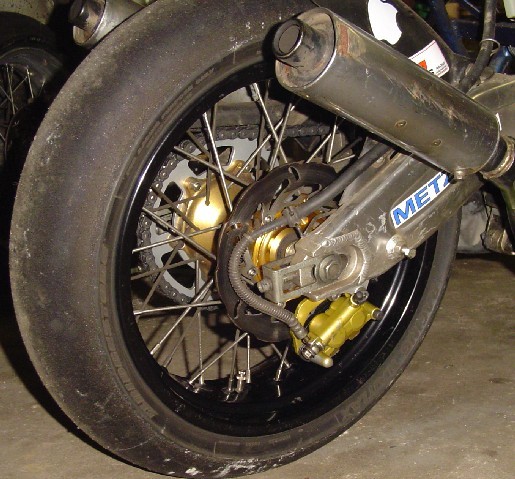

Wer für die RGV-Schwinge nach einer breiteren Felge sucht hat schlechte Karten. (Die Big-Bike-Teile sind alle viel zu breit im Nabenbereich)
Was aber fast Plug&Play passt sind Felgen von KTM-SuMo's. Die hat
- gleichen Achsdurchmesser
- gleiche Breite
- fast gleiche Kettenflucht
- etwas größere Brensscheibe
Was man also machen muss ist entweder die Scheibe abdrehen (Durchmesser etwas abnehmen) oder die Befestigungslöcher des Bremssattel-Trägers etwas aufmachen, damit der Sattel etwas nach aussen kommt.
Vorteil der KTM-Felge: Ca 1 kg weniger Gewicht (Felge kpl. mit Bremse/Kettenrad). Und 5x17 statt 4.5x17 womit die 160'er Slicks eine bessere Kontur bekommen.

So, jetzt mal mit Bild ...

@ Martin,
sieht klasse aus und was hast Du vorne reingesteckt??
Nödel

Beitrag von Nödel »
Oh ja sehr schön !! Das Problem mit der Reifenkontur hatten der Rüdi und ich auch schon mal .
