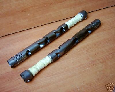

hallo, weiß jemand wie lang die flöten im originalzustand sind, ich glaube meine wurden schon mal abgesägt, hätte ich ja fast vergessen, modell 4l1
gruß rhederman

geschätzt 300mm + ... auf jeden Fall werden sie nach der Wicklung wieder dicker und sind dort eingeschlizt

abgesägt oder abgebrochen?Wenn du Pech hast ist der Rest noch drin.

Abgesägt, man kann den grat vom sägen noch sehen.

hallo, habe diese bei ebay gefunden und mal gefragt, 410 mm hat er gesagt.

es kann aber gut sein,das die abgebrochen war und jemand abgesägt hat um sie noch rein zukriegen.Nimm mal den Einsatz der anderen Seite ob der ganz rein geht.Die Flöten gibts noch neu bei Yamaha.
