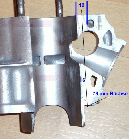

Nee, hab mit dem Umbau noch nicht angefangen. Komisch, hatte die Buchsen gestern noch in der Hand. Du mußt die Walzen erst montieren und dann den Zylinder ausdrehen. Damit drehst Du die Walzen schon mal weitestgehend auf Mass und musst dann sehr wascheinlich nur noch etwas nacharbeiten. Mit der Aufbohren auf 68mm, das kannst Du getrost vergessen. Das erste Problem was ich bewältigen muß ist: Erst mal jemanden suchen der die Buchsen in die Zylinder presst. Es ist die Frage wie hoch das Übermass sein muss. Ansonsten reisst Dir u.U. der Zylinder wenn es zu eng ist und dann ist alles für die Muschi.
Zylinder 31K.JPG (93.52 KiB) 650 mal betrachtet

So wie es aussieht hat RDThorsten absolut recht, der Aufwand wird doch sehr groß. Und Laufbuchsen muss man auch erstmal bekommen, die von den Banshee haben ja keine PV und mit ein bisschen Pech passen noch nicht mal die Fenster in der Laufbuchse zu den Kanälen...
Ansonsten vielleicht mal den Frank Kegel kontaktieren der hat sich mit Laufbuchsen befasst.
Die Laufbuchsen hab ich schon. Ob die Fenster genau passen kann man erst sagen wenn die Zylinder ausgedreht sind. Ggf. muß man da auch noch anpassen. Die Auslasshöhe ist auf jeden Fall anzupasssen! Ist zwar viel Arbeit aber ich denke das Ergebniss (404ccm) ist am Ende interessant. Mit Frank Kegel hab ich auch diesbezgl. schon gesprochen. Das Foto des Zylinder ist auch von Frank.
