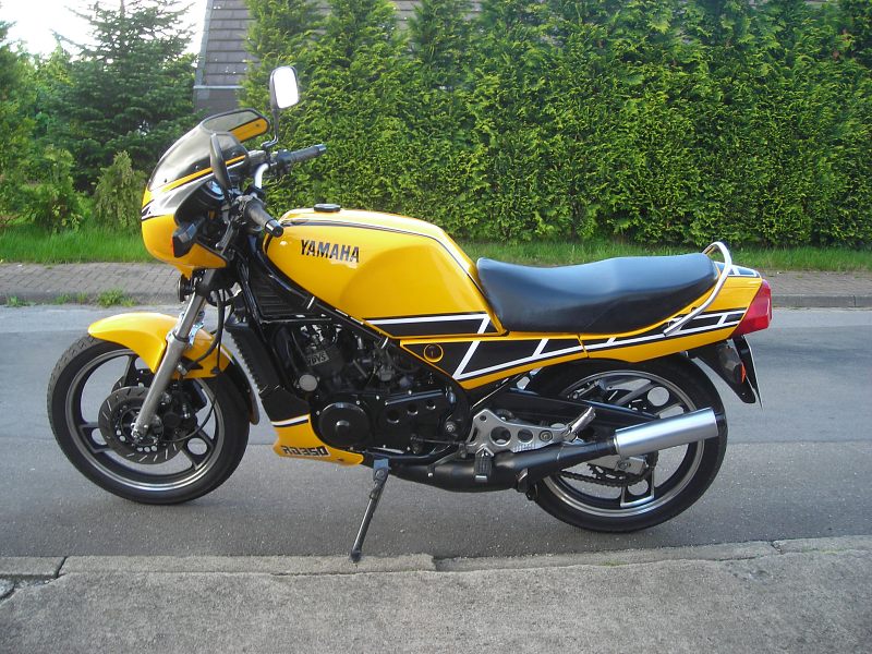

So meine 31k ist nun fertig ,
nach diversen Problemen mit dem Motor , Rahmen und der Elektrik konnte ich mich dem Fahren beginnen .
Der Bock pendelte ab 140 ganz übel - ich dacht ich fahr ne alte Gold Wing.
Nach dem ich alle meine 31k Federbeine durchprobiert hatte ( alles Luftpumpen ) habe ich noch ein 1ww Federbein probiert . Das scheint i.O. zu sein .
Jetzt fängt das Pendeln erst bei 160 an . Ohne die lenkerfeste Verkleidung pendelt die RD fast gar nicht , was soll ich da machen denn ohne die Schale sieht das Mopped grausam aus .
Die Halbschale scheint Auftrieb zu erzeugen , denn bei schneller Fahrt ist die Gabel voll ausgefedert - gibt es noch andere Scheiben für die Schale , vielleicht ein bisschen höher mit Spoiler oder so ?
Gruß Michael

Sorry das Bild ist riesig geworden ,hab da keine Ahnung von .
Michael

Ist ja sehr schön geworden. Gefällt mir gut!!!
Ich hab mir ja die Verkleidung von der Monster ran gebaut. Die von der 31K gefällt mir eh nicht.
Ich würde mir an deiner Stelle nen schöneren Tacho und nen anderen Lampenhalter besorgen und "oben ohne" fahren.

Pendeln kommt meistens vom Lenkkopflager oder dem Vorderreifen. Schwingenlager kämen auch noch in Frage.

Und naja also hatte auch dieses pendeln und durch den einbau einer anderen gabel (Holme) ist es weg (was man weg nennen kann bei ner rd)aufjedenfall viel besser als vorher.

das von der Halbschale erzeugte Lenkerpendeln hat Yamaha durch eine
Vollverkleidung beseitigt, die leider erst 1985 an der 31k serienmäßig verbaut wurde. Alle anderen Maßnahmen lindern nur das Problem.

wenn ich mir das Foto ansehe, vermute ich, Du verwendest eine Gabel wie 1WW mit oberer Brücke von 31K mit Rohrlenker und die Standrohre
schliessen an der oberen Gabelbrücke bündig ab. Es wirkt ein wenig so, als wenn das Moped bergauf fährt. Ich fahre an meiner 31 K die gleiche
Gabel und Verkleidung sowie die Bugverkleidung, allerdings mit der zugehörigen Brücke für Original Stummel und auch den Original Stummellenker. Die Gabel ist mit Technoflex Federn versehen. Die Maschine pendelt nicht. Vieleicht ist da ein Ansatz möglich.

Halbschale wech kostet nix. Ich würde das als erstes mal versuchen!

Wie gesagt ohne Halbschale bin ich gefahren - war besser , aber das Mopped soll optisch so bleiben .
Die 1ww Gabel habe ich soweit wie möglich durchgesteckt , das Motorrad steht etwa 6mm höher als meine 1ww - das wird wohl nicht so viel verändern .

lass bloss die schöne Halbschale dran. Es gibt immer weniger originale 31K`s.
Die Linie seitlich sieht ja aus als wenn du ohne Feder im Federbein fährst.
Das Heck muss höher und die Front nach unten. Bei mir ist das Pendeln völlig verschwunden(auch mit abgefahren Reifen) seitdem ich hinten ein White Power und die Lagerung der Hebeleien neu gemacht habe. Der Unterschied war brachial!! Noch nicht mal mehr ein Ansatz von Pendelbewegung. Und das Ding geht laut Tacho über 200 Km/h.
Die BT 45 Reifen sind aber auch noch eine gute Wahl.
Also einfach mal die hint. Lagerungen untersuchen.
Viel Erfolg

Du könntest auch die Tauchrohre der 1WW auf die Standrohre der 31K stecken, dann passt die Höhe wieder und hast du noch immer die guten Bremsen. ;-)

wie auch von anderen schon gesagt, das Mopped muß hinten höher oder vorne runter. Bei meiner Gabel sind die Standrohre noch ca 10 mm nach oben durchgeschoben. Schieb einfach mal die Standrohre bis zum Lenker durch. Dann steht sie wahrscheinlich schon mal gerade oder sogar vorne etwas tiefer. Mit der Standrohrlänge und dem Lenker muß man mal ausprobieren, die 31K Standrohre kürzer sind. Ansonsten lass das Mopped optisch wie es ist. Sieht Super aus.

Lagerung überprüfen wäre auch mein Vorschlag.
Ich habe eine deutliche Verbesserung damit erzielt
Vorne habe ich mir die Emil Schwarz lager gegönnt und hinten habe ich die Hebelei selber überholt (Schwingenlagerung mit NaLa, Hebelei mit Broncebuchsenauf den angefressenen L-Hebeln und GlycodurGleitlager). Seither liegt das Ding wie'n Brett.
